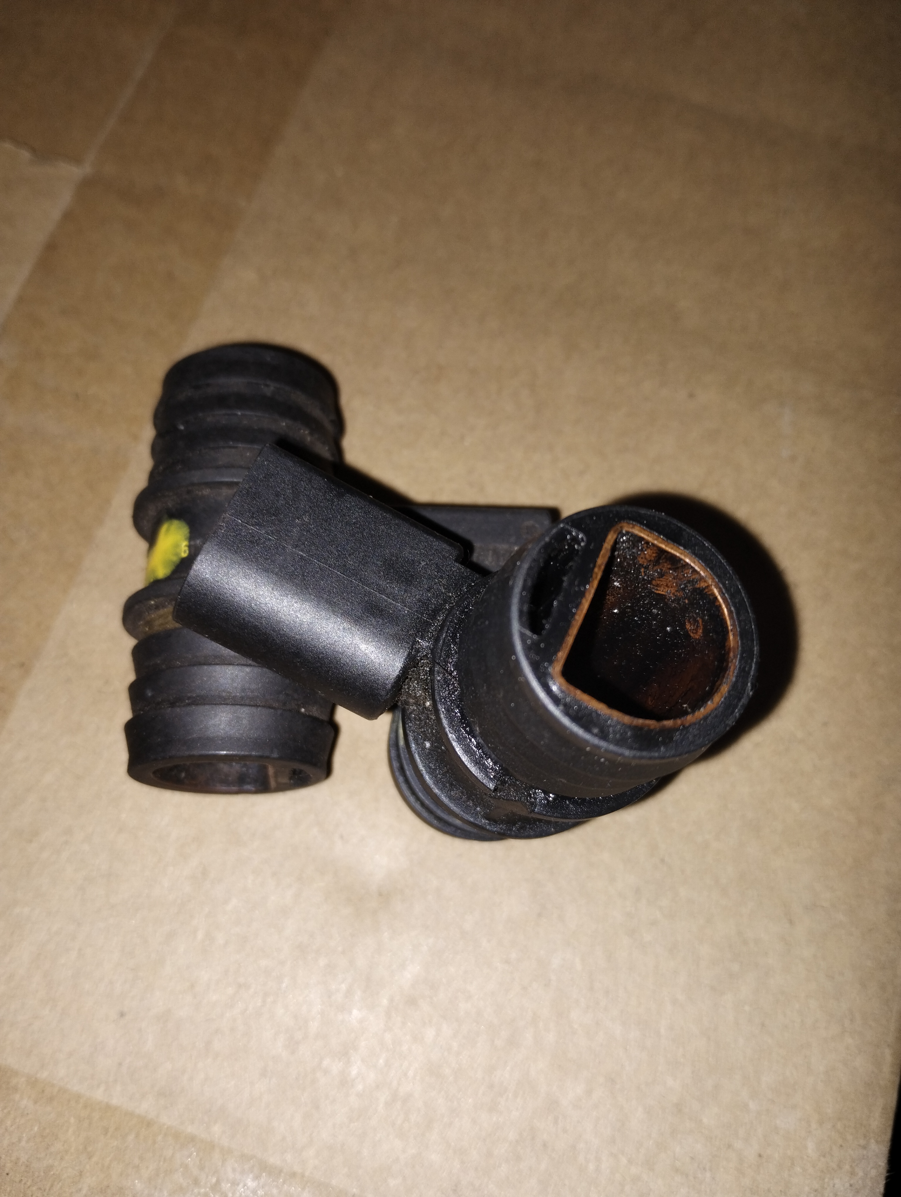

      26 февраля 2025 в 12:29 Гілками Прикріплені файли (0 завантажити)
В продовження , чи закінчення теми
Купив дві б.у. трубки від Мерседеса Віто , точно по діаметру трубки . Взагалі то можна було і раніше це зробити , але у продавців ці трубки називаються - Датчик картерних газів . І гуглиться як датчик .
Ціна - 300 грн. за 2 шт. Хочу одну поставити зверху , другу знизу
В продовження , чи закінчення теми  Купив дві б.у
Змінено Gavik (12:31 26/02/2025)
32 года за рулем, Киев
Сообщения: 14191
С нами с 13.07.2005
Re: Поясніть як працює вентиляція двигуна [Re: Gavik]
      26 февраля 2025 в 12:59 Гілками
це підігрів вентиляційного каналу. у мене такий самий стоїть на нинішньому двигуні. може вирішити проблему застигання емульсії в вентиляції (не багато авто подібні нагрівачі мають).
була проблема давно що перемерзала трубка вентиляції (масло з усіх щілин по двигуну), було пов'язано з тим, що дуже швидко починали рух: трубка обдувалася холодним повітрям і перемерзала емульсія в середині. почав довше прогрівати двигун в морози, проблема на кілька років пішла, а там вже і до ремонту цпг дійшла справа
Змінено Maksimus (13:01 26/02/2025)
59 лет (22 года за рулем), Киев
Сообщения: 7732
С нами с 18.12.2008
Re: Поясніть як працює вентиляція двигуна [Re: Maksimus]
      26 февраля 2025 в 13:11 Гілками
Так , звичайно це підігрів . В мене теж саме . Тому й хочу підігрів зробити
