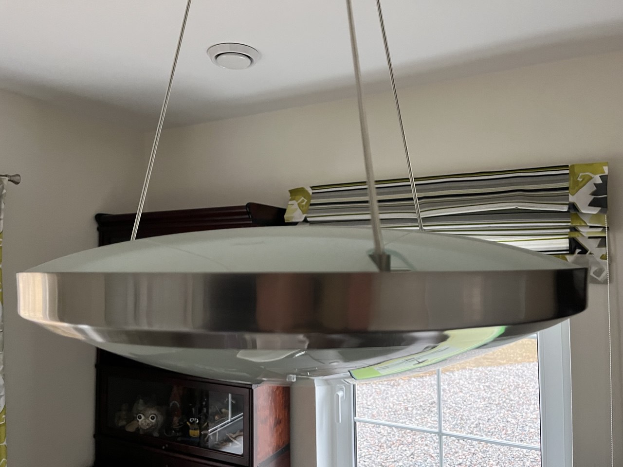

Re: Посоветуйте потолочную люстру яркую, в комнату [Re: GreenMile]
      13 марта 2025 в 15:22 Гілками Прикріплені файли (0 завантажити)
в мене у вигляді двовипуклої лінзи на 3 лампи Е27, однаково світить вверх та вниз, дуже яскраво світить, так що я навіть намагаюсь її не дуже часто вмикати
але то можна потужністю ламп регулювати.
