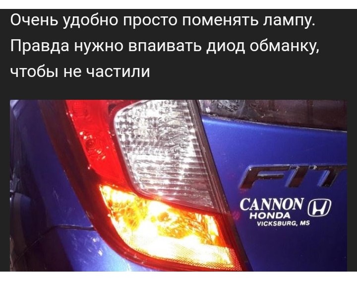

Абсолютно не проблема. Тільки треба підібрати лампи які через червоне скло заднього фонаря світять жовтим. Я собі такі підібрав ще років мабуть чотири назад і все ОК на моєму американці жовті поворотники.
Маркування таке - Galaxy T20 (W21W7440Wx16d)3014 48SMD Yellow.
Але окрім червоних повортників на американцях також відсутні задні протитуманні фонарі.
Цю проблему теж вирішив.
Крім того головні фари світять по своїм американським стандартам які відрізняються від європейських стандартів.
Ну і відсутні бокові повторювачі поворотників в зеркалі або на передньому крилі.

В сучасних авто часто світлодіоди, наглухо запаяні в сам фонарь. Причому через 1 дріт передається сигнал одночасно і на поворотники і на гальма. Треба завести другий дріт, змінити налаштування в прошивці, а перед тим помніняти фонарі на Європейські. Ціна питання баксів так 600-700.

В моєму випадку саме так, лампу накалювання замінив на діодну лампу, у Фита тільки стопи світлодіодні, а задній хід і поворотники лампи наалювання. Єдина проблема що поворотник став частити, прийшлось в схему добавляти обманку.

+1, у мене все запаяно наглухо. Замінив на жовті, ціна питання була ~500$. Ще от хочу протитуманку прикрутити, бо, напевно, в США туманів нема
