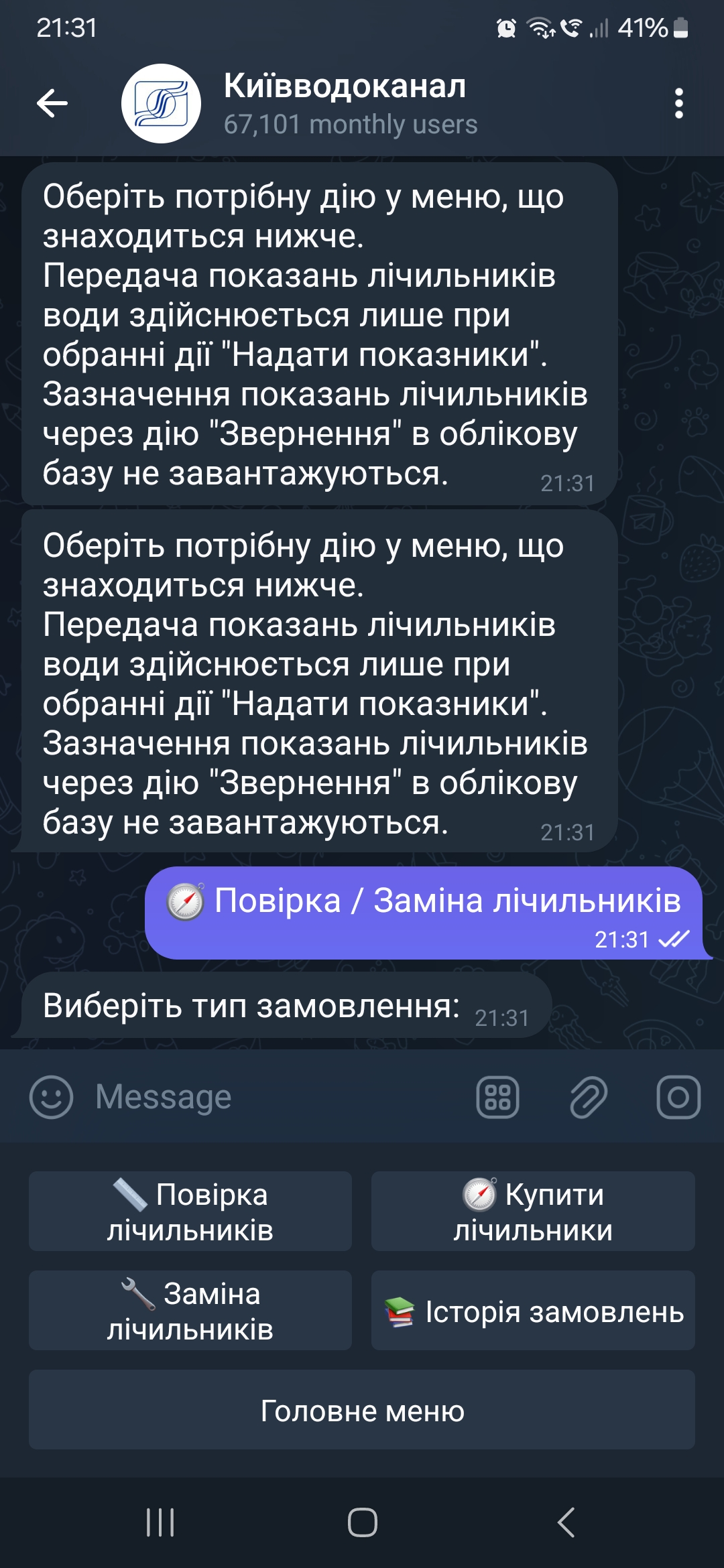

      1 мая 2025 в 21:28 Гілками Прикріплені файли (0 завантажити)
igg 01.05.2025 11:49 пишет:
до кого, в першу чергу, звертатися...до тієї контори, що повірку робила чи куди?
Порадьте, будь ласка, як з цим тепер жити?
Киїїводоканал, через їхній чат (здається - телеграм) пропонує послугу заміни лічильників. Недорогий їхній лічильник - біля 1000 грн, разом з роботою щось біля 1400-1500 грн (я нещодавно замовляв). Це досить зручно, бо вони самі ж і поставлять його на облік, і опломбуть. Тобто, нічого не треба робити, лише тицьнуи кнопку "заміна лічильників", вони там же висилають рахунок, сплатити, дочекатися майстра (черга біля 2-3 тижні). Не потрібно ніяких заяв і ЖЕКів.
Змінено VovkZ (21:35 01/05/2025)

Re: "Не крутиться" лічильник хол.води. Що робити? [Re: VovkZ]
      1 мая 2025 в 22:31 Гілками
VovkZ 01.05.2025 21:28 пишет:
Дуже дякую за пораду!
Я так розумію, в цьому варіанті просто замовляємо заміну, без пояснення причин?
