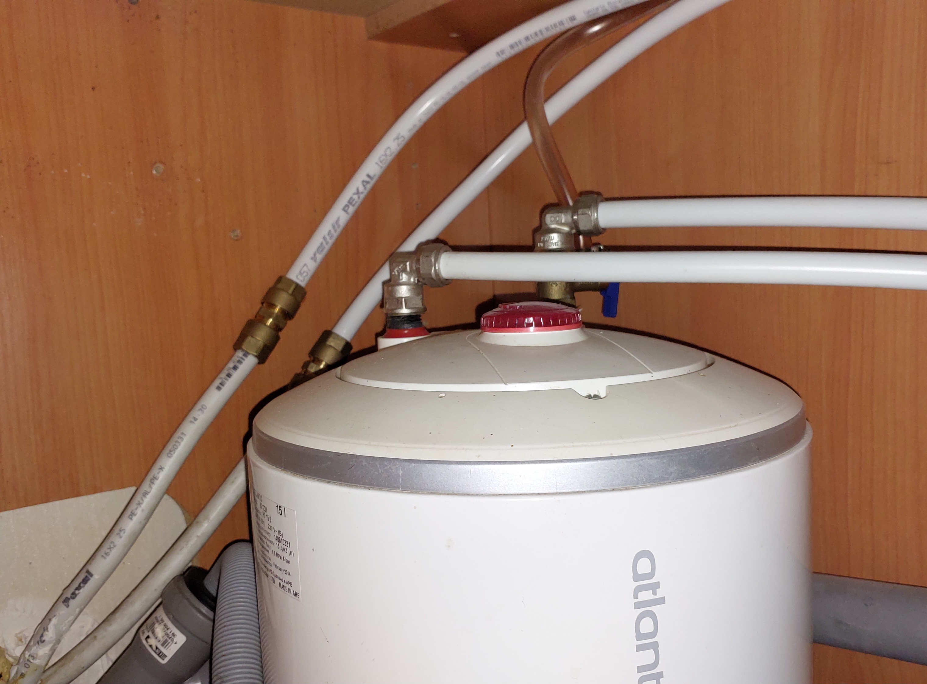

VovkZ 15.05.2025 16:41 пишет:
Sashok_Accent 12.05.2025 09:34 пишет:
Але це все якщо немає місця\можливості всунути нормальну бочку.
Звісно. Суттєва перевага 15-літрового - що його можна не вішати, займаючи десь місце - а просто покласти на підлогу, наприклад, в кутку кухні, під столом (під робочою поверхнею кухні), біля мийки, чи навіть під мийкою. 30 літровий - ймовірно, деякі - може поміститися теж під робочою поверхнею, в кутку збоку від мийки. (часто в кутку є пусте місце).
У меня 15-литровик живет под кухонной мойкой. И у него конструктивно вход и выход, а также регулятор температуры - сверху.
