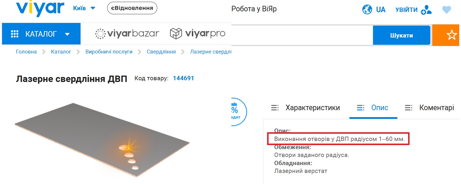

Є умовна "полиця" в ній треба на одній осі зробити 4 отвори - 2 по 75мм, 2 по 80мм
Сходу знайшов Віяр, але там максимальний діаметр 60мм
Може ше щось є - поділ-петрівка-куренівка

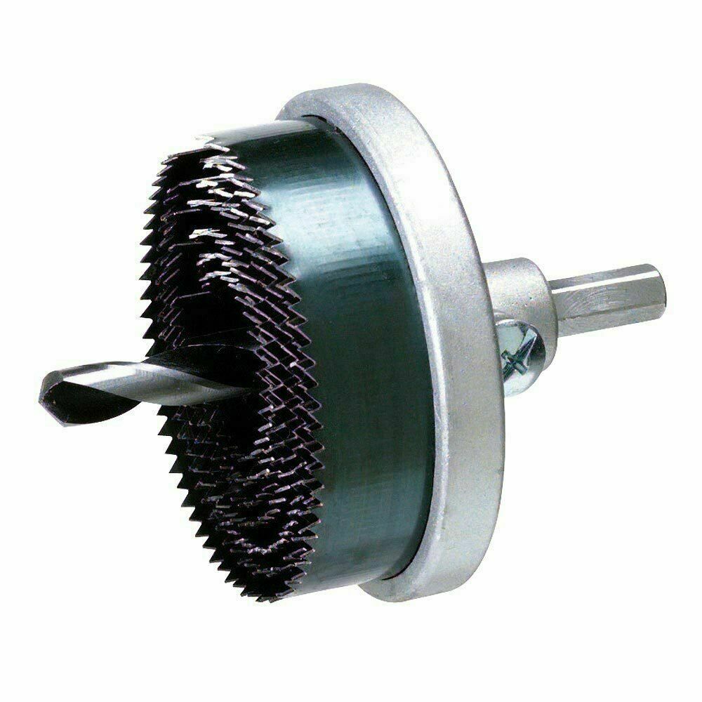

Тріндят на віяре или возиться не хотят.
1. корончаті свердла китайскі є і більше 80мм. Згадай дешман набори де в одну пластину вставляються різні по диаметру пилки. Вони типу для газобетона, але дерево беруть теж.
2. до ручного фрезера є така лапка типу повторювати край деталі, так його можна закріпити в отвір і фрезерувати отвір будь якого діаметру.
Варіант 1 дешево, але важко робити - такий набір коштує копійки, проти буде якість
2 - професійно, але на 1 раз дорого

Traveler 06.05.2025 10:46 пишет:
Віяр в першу чергу моніторів
На вашій картинці Віяру бачу обрано розділ "Лазерна різка". Але, мабуть, є й не лазерна, а й інші види, якщо що?

для ДВП "балеринка" - для чьотирьох отворів підійде найдешевше, колись користувався по ДВП, якість різу як для мене була на рівні, навіть сендвіч кемпера для труби газового конвектора зміг пройти
