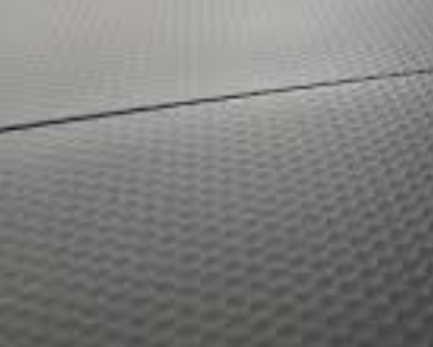

Всім привіт. Може хтось робив таке. В мене на Мицику торпеда з жорстого пластику вкрита як резиною "Софт-Тач". З часом стало липнути і всі його змивають. От і я зайнявся цим. Змивається легко але тепер пластик став не чорним, а сірим. Читаю, що народ просто вкриває його матовим поліролем, щоб не відблискувало на склі. Але, я так розумію, що таке полірування постійно доведеться поновлювати. Виникла думка пофарбувати, але не знаю яку фарбу краще використовувати і чи взагалі є сенс. Чи не буде вона дряпатися, або від сонячних променів не повідскакує фарба. Пластик не гладкий, а схожий на соти.
Чи забити і час від часу поліролем проходити?

я б почав з "забити".
поїздити і вирішити чи треба рухатися далі.
потім би спробував би накладку на торпедо. є цікаві варіанти з різними матеріалами.
а потім вже фарбувати чи перемивати....
