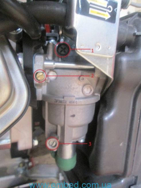

Зняв карбюратор. Поплавковий. Нічого особливого всередині. Протер, продув. Поставив назад. Все те саме. тоді на заведеному моторі покрутив гвинт 1 що на фото (це фото з мережі, не моє)
Знайшов положення, коли оберти стали плавні, перестало смикати. Попутно замінив шланг від баку до карбу, бо весь порепаний був. Такі справи

      11 мая 2025 в 20:26 Гілками Прикріплені файли (0 завантажити)
Фото забув додати
Фото забув додати
