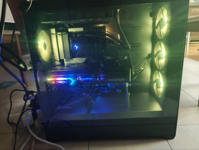

Якось так виглядає.
Підпорку під відяху треба подумати як замінити.
Якось так виглядає. Підпорку під відяху треба подумати як замінити

А зачем ты питалово карты через переходник-то воткунл?.. Еще и походу daisy-chain косой, что не рекомендуется. У тебя в блоке питания есть специальная коса для этого прямая...
А зачем ты питалово карты через переходник-то воткунл.

При прозрачной крішечке развесить дроти як шкарпетки на балконі.

про кулеры - потрібна щость таке fun hub
https://www.arctic.de/en/Case-Fan-Hub/ACFAN00175A
до ледів на алієкспресс е хаби

дякую за прискіпливість.
Подумав, раз в комплекті йде кабель, то краще його.
А що за daisy-chain?

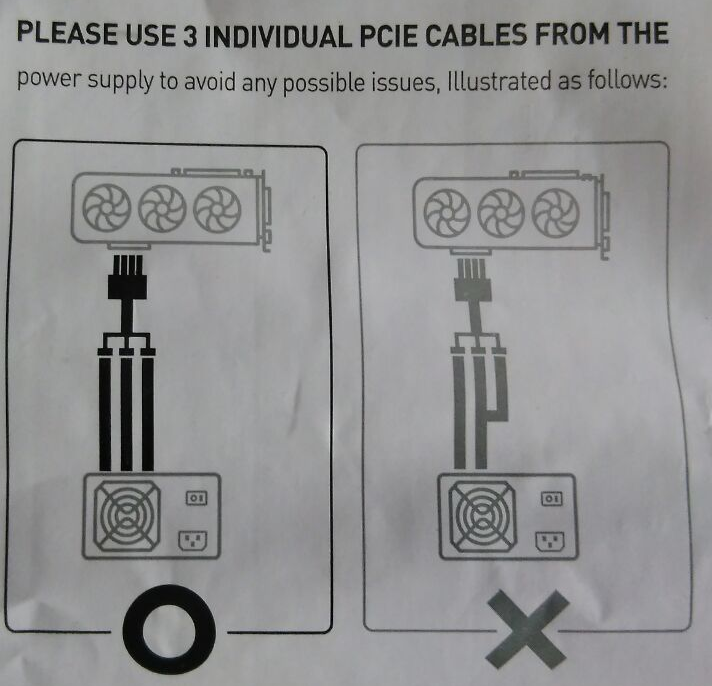

Переходник - это для старых БП у которых нет нового разъема. Так ты просто вводишь лишнее сопротивление на контактах в цепь питания видяхи.
AL® 26.05.2025 22:40 пишет:
Последовательное шлейфовое соединение, в твоем случае, кабель номер 3 на картинке выше - один шлейф из блока питания, который на конце разветвляется на два разъема 8 пин. Обычно на переходнике есть мануал как его можно и как не рекомендуется включать (см. картинку). Я понимаю, что у тебя всего два таких кабеля в БП, но он оснащен специальным разъемом.

слабо зрозумів, якщо чесно.. в мене БП з вбудованими кабелями, не модульний.
Де саме я налажав, тільки в підключенні відяхи, тому що використав кабель з комплекту відяхи? Чи ще десь?

У тебя подключено как справа на рисунке. А надо как слева. Но, как слева у тебя не было возможности подключить с твоим БП. В переходнике три разъема, косы у тебя две, получается по одной косе из БП больше ток иди будет, чем по второй. Не смертельно, но могут быть нюансы. Но это все фигня, потому как в твоем БП есть специальная коса для такой видяхи вот ей и подключай без всяких переходников.
AL® 28.05.2025 09:21 пишет:
Ну по той фотке мало, что увидишь. Если запустилось и работает значит нормально все.
на будущее, помпу на проце лучше было бы шлангами вниз сделать на 6 часов, а не вверх на 12, меньше бы перегибов трубок было, но это ни на что не влияет в твоем случае.
