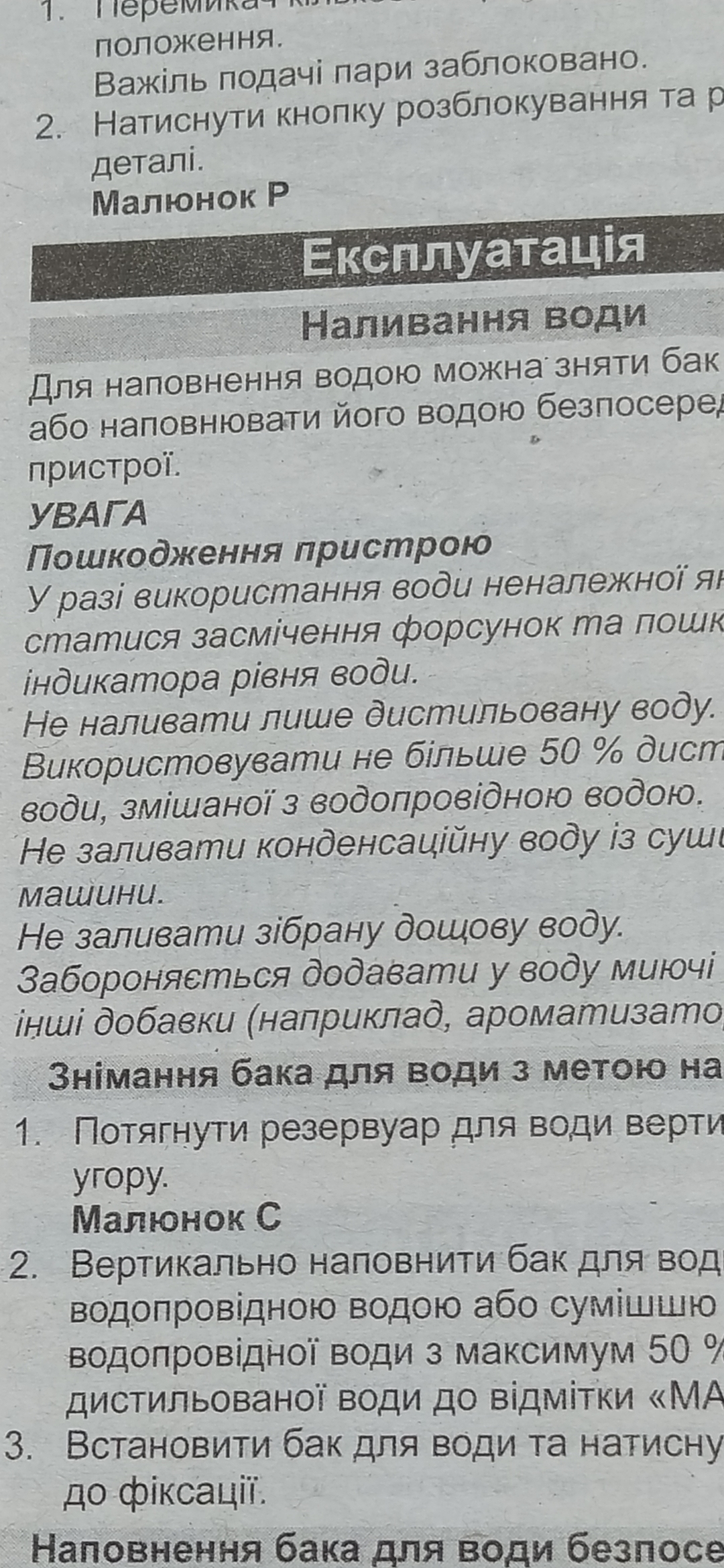

Уважно послухаю, чим очищена осмос-фільтром вода може зашкодити парогенератору керхер у порівнянні із звичайною водою з водопроводу? Тим більше що в самому керхері парошвабрі є фільтр для воді із зміниим картріджем. Звісном не осмос, а якась спрощення версі отих трьох картріджів п'ятиступеневого осмос фільтру.
Дистильована це не осмос, але майже.
В sc4 фільтра немає (але це не точно)

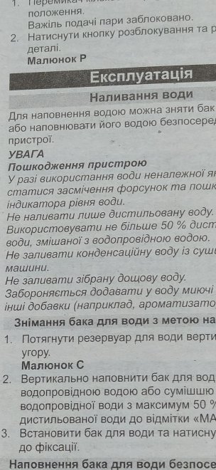

      21 мая 2025 в 19:52 Гілками Прикріплені файли (0 завантажити)
Не вставляється фото з інструкції sc4. Суть- не лити більше половини дистильованої, змішувати з водопровідною. Дивакувато.
Змінено Drug2 (20:03 21/05/2025)

      21 мая 2025 в 22:01 Гілками
"не вір мій сину цьому..."лийте осмос. І парові праски/станції, УЗ-зволожувачі, чайники і кавамашини,
а також звичайний посуд і навіть АКБ із впавшим рівнем електролиту і акваріум із деякими мешканцями -
скажуть ДЯКУЮ.
Точніше - помруть від чого завгодно, але не через накип.
Єдине, що можу припустити - всередені SC4 щось вимірюється через електричний опір води (дистилят - поганий провідник електрики, це точно).
Або вода гріється за принципом 2-х лез+сірникі

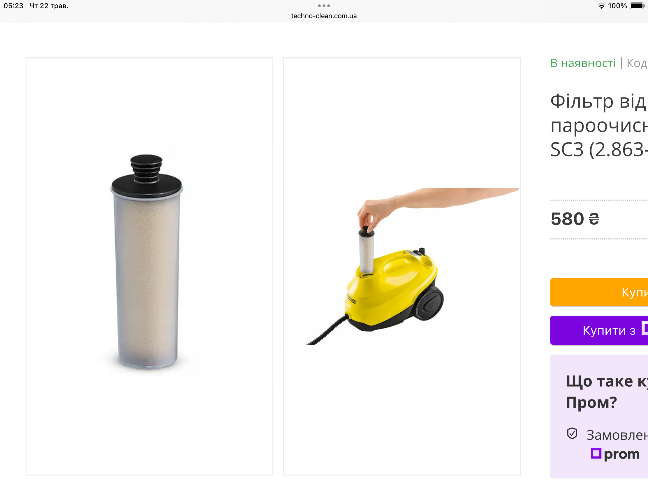

Re: Сис-ма очищення води_яку обрати у 2025? [Re: Drug2]
      22 мая 2025 в 05:27 Гілками Прикріплені файли (0 завантажити)
Drug2 21.05.2025 19:39 пишет:
В SC3 точно є
В SC3 точно є
