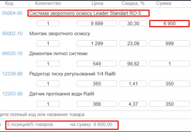

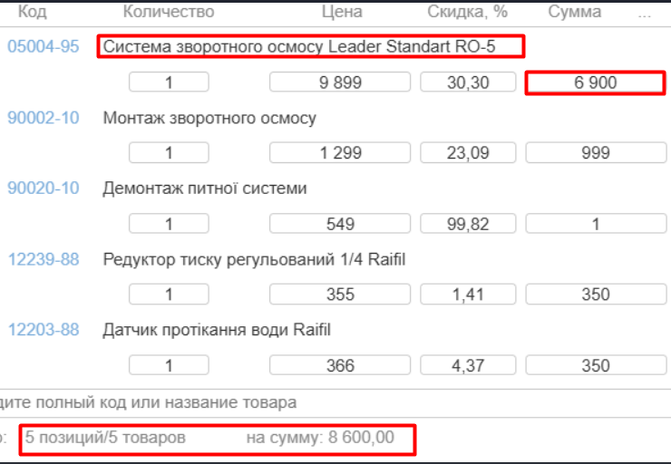

Отже, визначився з системою!
Обрав Leader Standart RO-5(без мінер-ра), наче непогану ціну (із знижкою) запропонували та 5 років гарантії. Наступного тижня планую монтаж.
Дуже дякую, усім хто долучився
Отже, визначився з системою. Обрав Leader Standart RO-5(без мінер-ра), наче непогану ціну (із знижкою) запропонували та 5 років гарантії

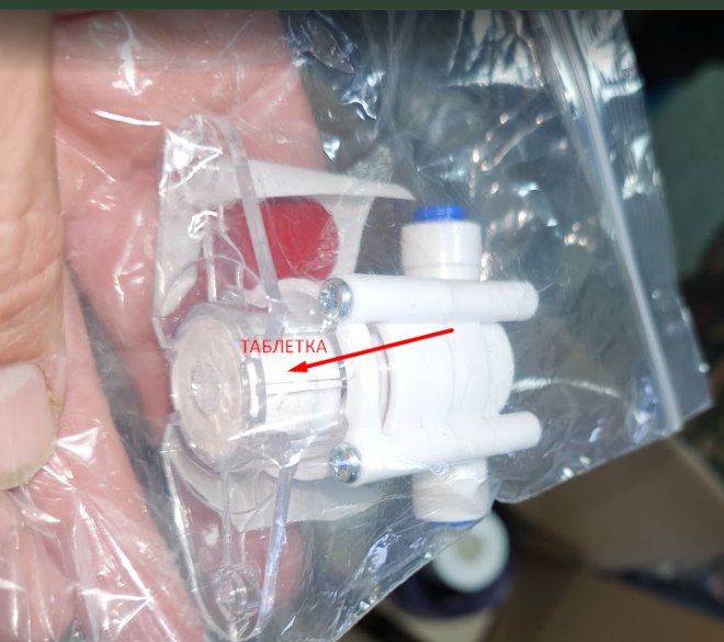

А можна мені детальніше: що таке оцей датчик протікання води і як він працює?

harald67 27.07.2025 05:35 пишет:
Детальніше тут
Маєш сумніви, чи достатньо ефективний такий датчик?
Змінено igg (16:13 27/07/2025)

igg 27.07.2025 10:45 пишет:
Детальніше тут
Після двох траблів думаю про щось таке, але якось мутно описаний.

harald67 28.07.2025 06:53 пишет:
Детальніше тут
дісно, неінформативно...прийшов майстер, то пояснив, що там принцип такий: встановлена якась "таблетка", що у контакті з водою намокає-розбухає та "штовхає" клапан, що перекриває воду. Такі датчики читав, ставлять у дорогі оті фільтри-моноблоки...

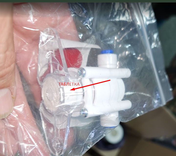

igg 28.07.2025 14:36 пишет:
Детальніше тут
Отакий він датчик з таблеткою
