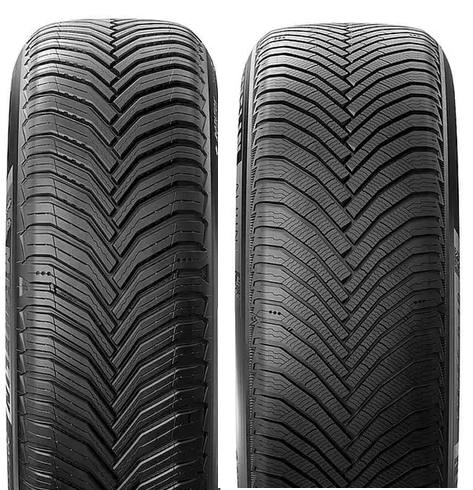

Психологічно зима вже минула. Для мене це третя в моєму житті зима на всесезонці Michelin Cross Climate 2. Час підбивати підсумки.
Підсумок №1. Коли я казав, що в нас не буває снігу я помилявся. Сніг таки в нас буває. Один раз на кілька зим, але буває. Факт.
Підсумок №2.
Наявність снігу відкрило для мене цікавий факт - саме в снігових умовах цей CrossClimate 2 кращий ніж єврозима, на якій я їздив до того (Fulda + Continental).
Так сталось, що практично кожен день останній місяць їздив на машині. Часто залазив в такі місця, щоб спеціально відчути межу і ні разу не застряг. Моожливо це заслуга розподілу ваги, можливо антибукс так класно працює ВАГівський, але кожен раз, навіть коли буксував, то машина впевнено їхала вперед.
Єдине, що було - це не зміг виїхати з паркінгу, бо змушений був зупинитись посередині крутої рампи. Вирішилась ця історія просто - "здав" назад і з другої спроби поїхав.
Щоб не були суцільні дифірамби, то зазначу - гальмувати на обледенілій дорозі потрібно обережно. Ну в принципі і яскраво виражений "ялинковий" малюнок гуми натякає - вона більше "їхати" ніж "гальмувати". Один раз була ситуація, що виснувся носом на пішохідний перехід (але в якійсь мірі тут більше вина прокладки. Класична історія - тягнучка по зустрічній смузі - пішохідний перехід - обмежена видимість).

СС2 і є фактично зимова шина, по всім тестам. Вона сильно здає в "літніх" дисциплінах, але в зимових норм. Враховуючи, що ти її влітку не експлуатуєш, єврозима від того ж мішлен була б ще краще по експлуатаційних характеристиках і не факт, що дорожче.
Ну не так. Я би сказав що CC2 - це всесезонна шина з винятковими для свого класу характеристиками на снігу.
Paulskit 05.02.2026 11:03 пишет:
Не сперечаюсь. Додаткові поперечні дрібні прорізи однозначно щось би додали.
Але не буду гріха таїти - CC2 мені банально дуже подобається візуально якраз протектором, свого роду збочення))
Alpin - це в них яка? Скандинавська чи єврозима?
Фактично подібний малюнок, за виключенням "дрібноти". В принципі можу собі таку додаткову нарізку зробити за потреби))))
Змінено vvvolf (11:28 05/02/2026)
Re: Есть ли смысл в всесезонной шине???!!! [Re: vvvolf]
      5 февраля 2026 в 11:37 Гілками
Alpin це єврозима, але мені особисто ні Alpin 5, ні Alpin 6 не зайшли взагалі. Може 7 краще, не знаю, але 5 і 6 вразили поганим зачепом в будь-якій ситуації крім сухої чи трошки вологої дороги. Pilot Alpin 5 - зовсім інша справа, на рівень чи два краще.
Припускаю що на потужній машині CC2 буде не вистачати в плані "зачепу", але в мене запам'яталась остання поїздка, яку я назвав: "дванадцять на три" і яка в принципі відображає реалії трафіку у Львові. Тобто 12 км, середня швидкість 12, середній розхід 12...
