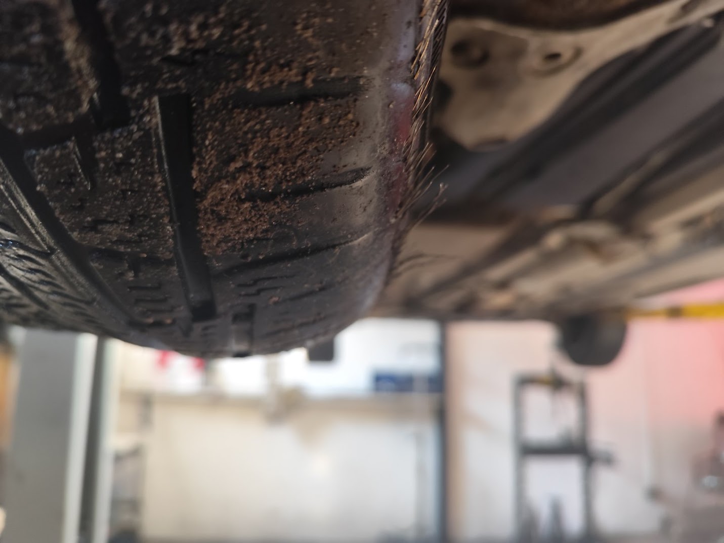

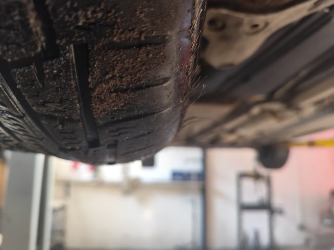

ті самі сімптоми - вольво 110+
ЗАДНЄ колесо
ті самі сімптоми - вольво 110+ЗАДНЄ колесо
