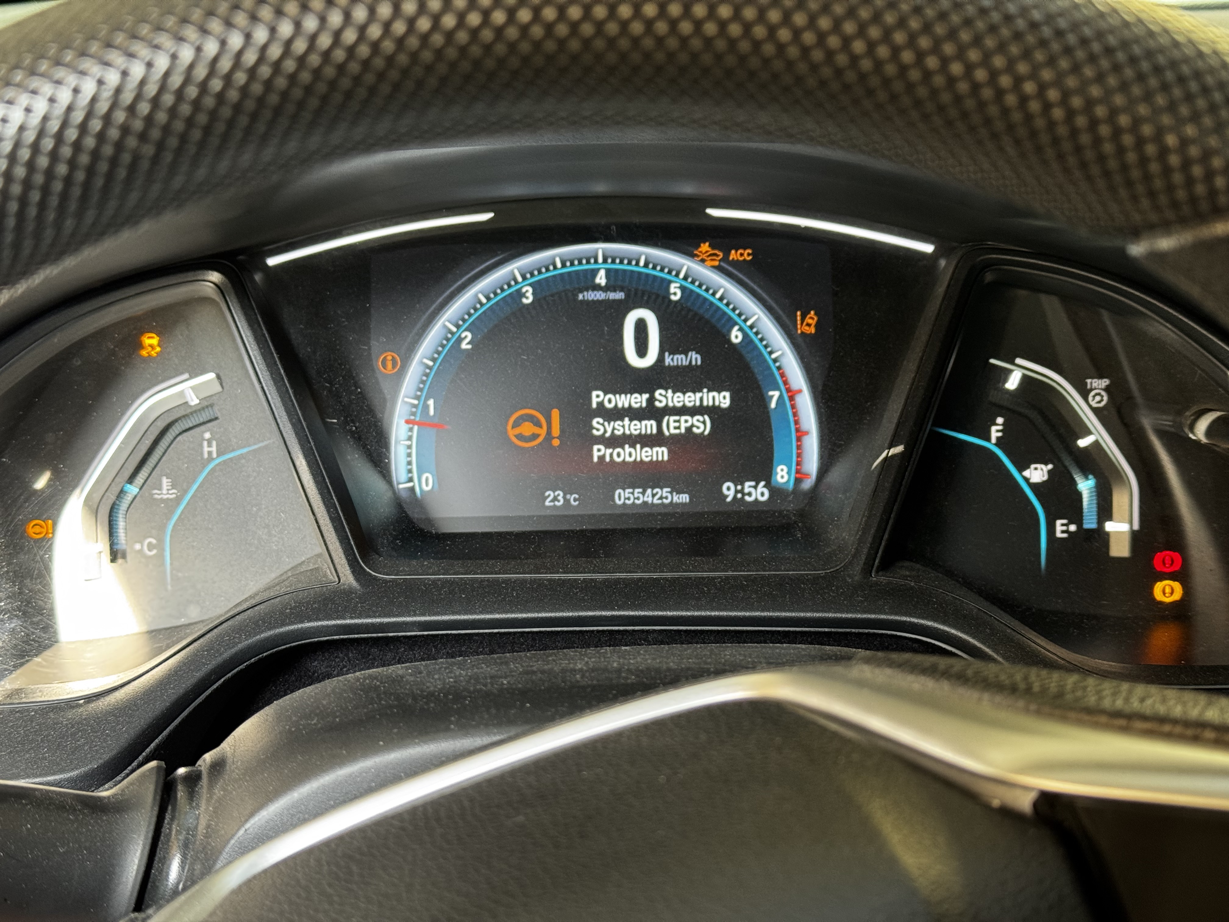

Проблема з Honda Civic 2019 (2.0 бензин, механіка) – хаотичні помилки на щитку приладів
Привіт.
Маю проблему з Honda Civic 2019 року, 2.0 бензин, механічна КПП.
На щитку приладів в хаотичному порядку з’являються різні помилки — ABS, ESP, подушки безпеки, гальма та інші.
Check Engine не з’являється.
❗ Основні спостереження:
• Помилки виникають раптово — як під час руху, так і на місці.
• З’являються одна за одною з інтервалом у кілька секунд.
• Завжди серед них з’являється повідомлення “Energy System Problem” зі значком акумулятора. Воно може бути як першим, так і останнім у «хвилі» помилок, але завжди з’являється разом з усіма іншими.
• Після появи помилки не зникають самостійно — тільки після того, як заглушу двигун.
• Перезапуск машини не гарантує зникнення помилок. Іноді вони залишаються, іноді зникають, іноді знову з’являються через деякий час.
• Немає жодної закономірності — ні по погоді, ні по вібраціях, ні по тривалості поїздки.
⚙ Що вже зроблено:
• Акумулятор замінений на новий — жодних змін, поведінка залишилась та сама.
Підозра падає на електрику або щось із живленням/блоком керування. Якщо хтось стикався з подібним — буду дуже вдячний за підказки або поради, в який бік копати.
