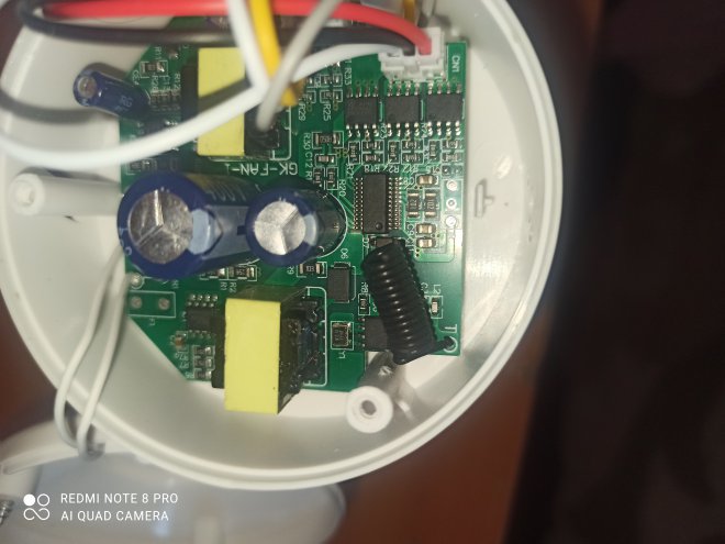

Вот фото. Незнаю как в основное их добавить.
враховуючи форму антену на платі, то скоріш за все пульт на 433мГц.
Я б сказав: або повернути туди, де куплено, або в мусорку.

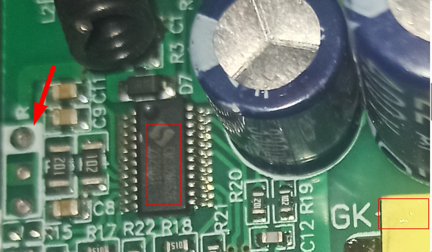

Все що писав ТС про ІК повна хрінь.
Подивіться на вказане стрілкою - хто сліпий, то є ІК інтерфейс. Ну як є, мав-би бути.
Ну і просто зі спортивного інтересу цікаво що написано де я обвів прямокутниками.

      30 июня 2025 в 16:15 Гілками Прикріплені файли (0 завантажити)
kkk_GAZ240 30.06.2025 15:21 пишет:

China Design Water Pump Control PCBA Board Base Solution on CMS32M6526
Ну стандартная хня для управления оборотами с разными входами. НО у ТС ИК нет. Там просто нет приемника априори, от слова вообще. Хотя на плате оно разведено и работать по идее может.

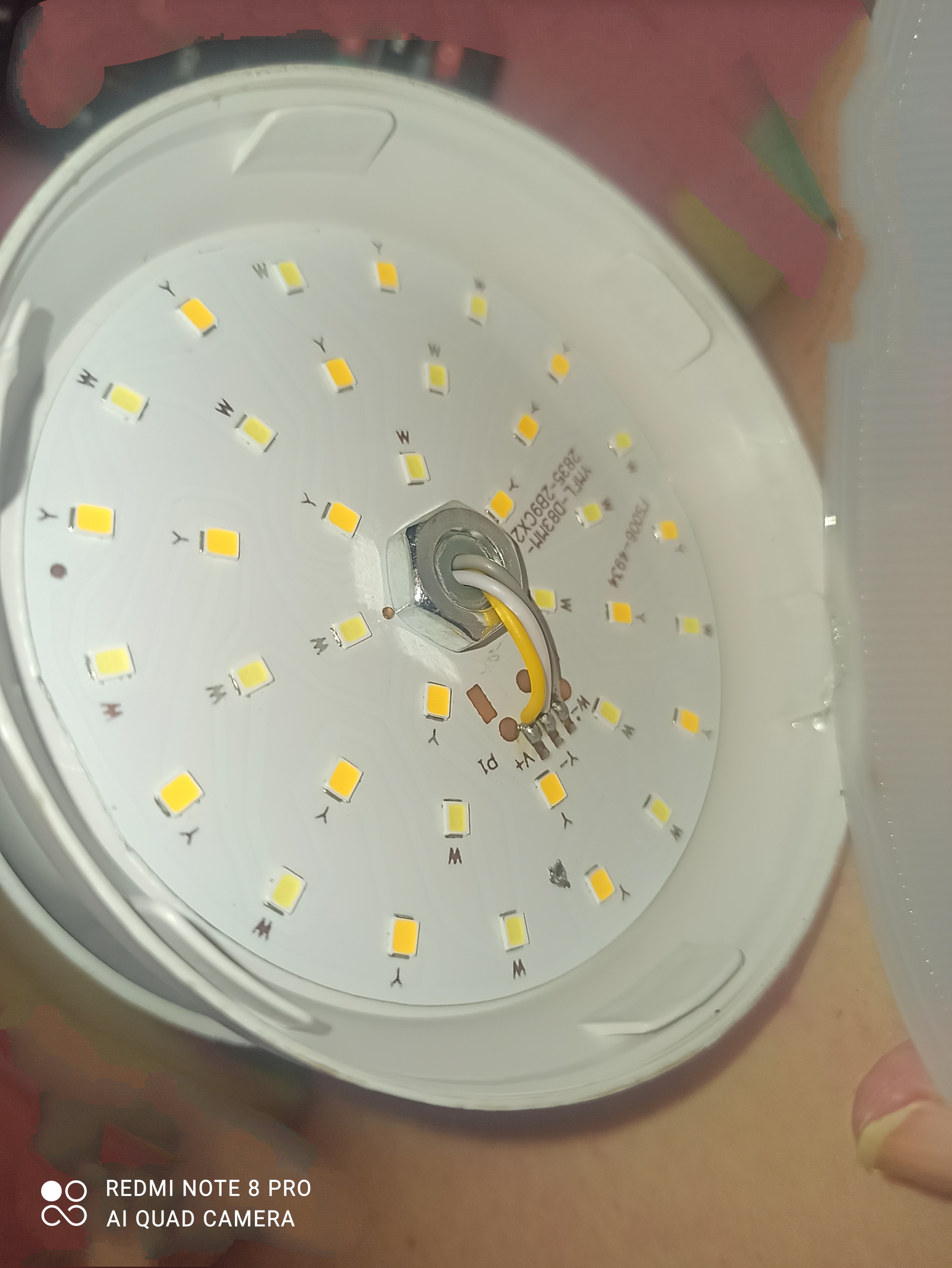

як побачимо нижню плату де led`и - може бути і так

Подивись уважно - навіть якщо ик діод і буде , то на вході ік плати нічого нема...
На леди та двигун є роз'єми та дроти. А от на місці IR - пусто
Це тупо шрот, брак, сміття... Повернути продавану. А якщо намагались з'економити та купили на алі по акції - мої поздоровлення, можна тепер це тільки собі до дупи приліпити і бігати - може пропелер закрутиться.

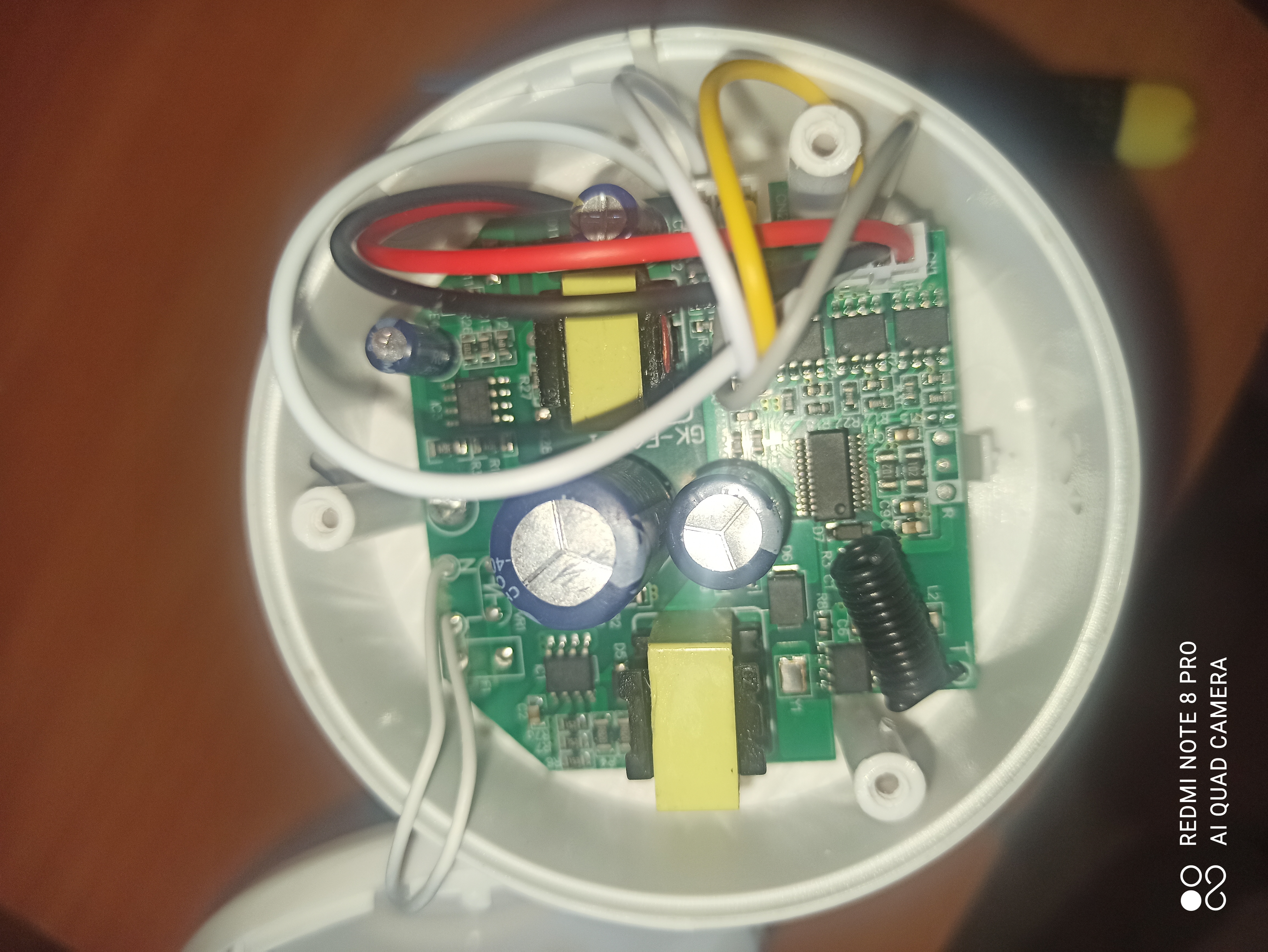

      2 июля 2025 в 07:34 Гілками Прикріплені файли (0 завантажити)
Вроде прикреплял

      2 июля 2025 в 07:50 Гілками Прикріплені файли (0 завантажити)
Где датчик?
Где датчик.

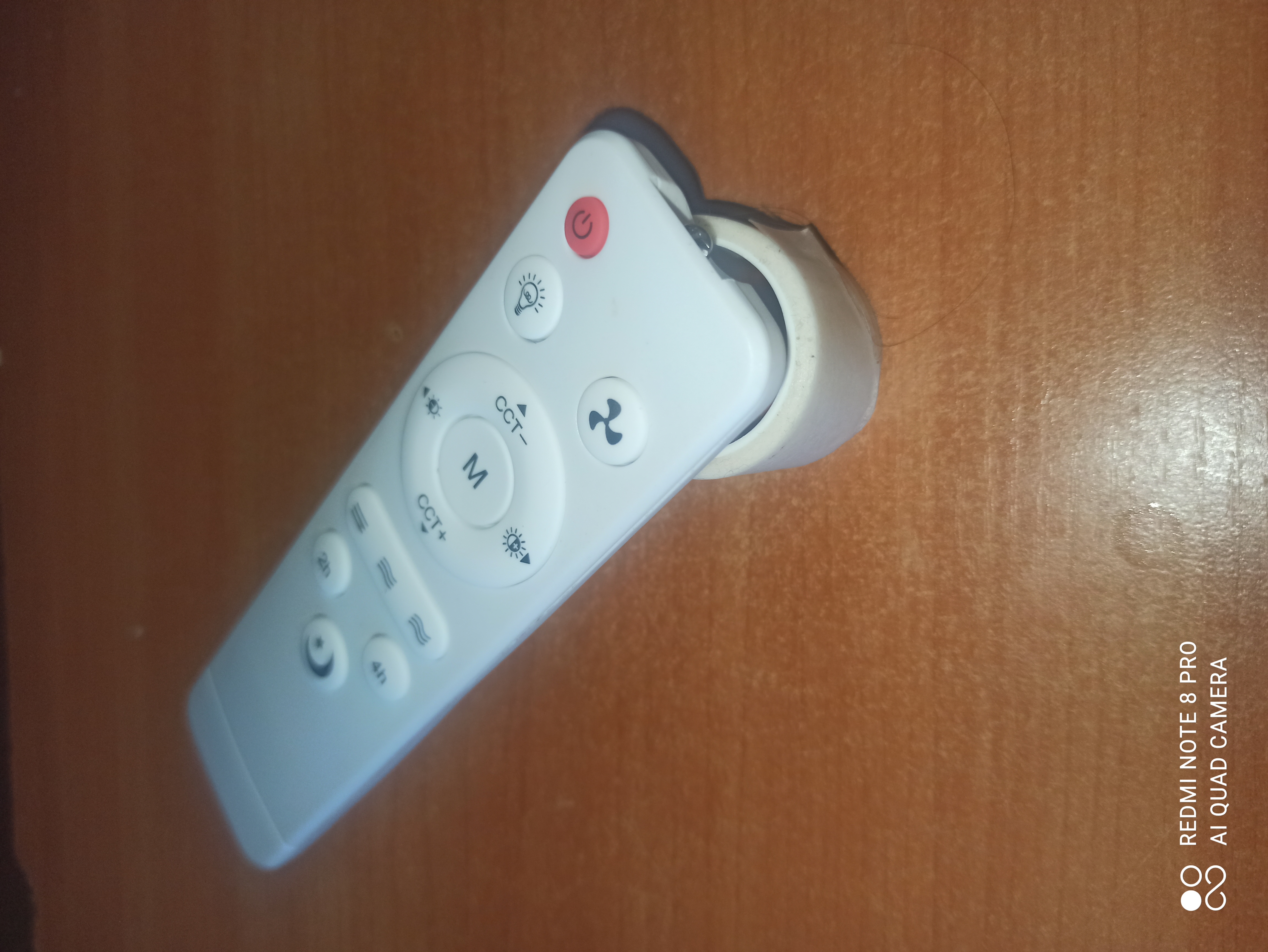

      2 июля 2025 в 07:51 Гілками Прикріплені файли (0 завантажити)
Вот пульт. Чем это поможет?

Я расписал три раза что нет там ИК приемника. С ИК пультом из комплекта никогда и никак работать не будет. Єто или брак или разокомплектованый хлам.

Ні, такого фото не було. Отже - дійсно ІЧ приймача у цьому виробі немає.
Якщо продаван з алі він по диспуту або повертає гроші або надсилає радіо пульт на 433МГч на який ймовірно тут є приймач. Або намагатись самому додати той ІЧ, що враховуючи вартість цього девайсу - чисте мистецтво кохання.
