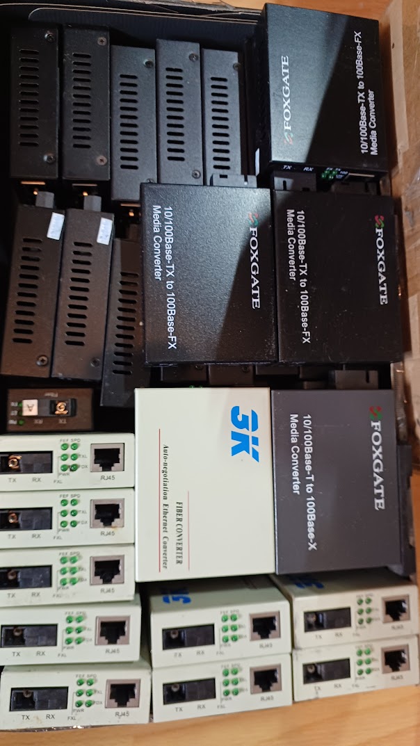

Чтоб например из домашей сети сделать типа "оптику" а потом подключить комп.
Надо проверить ящик вот такого добра... Или не стоит возни и оно не ремонтопригодно?
Чтоб например из домашей сети сделать типа "оптику" а потом подключить комп.Надо проверить ящик вот такого добра

це з оптіки у rj45 конвертори?
Якщо так, що заважає поєднати їх один до одного опичним, а з інших боків cat5 патч-кордами(switch<->cat5<->converter<->fiber<->converter<->cat5<->pc)?

Медіаконвертори з езернет в оптику? Є. Дорогі і не дуже. Так і шукати.

Вони працюють в одну сторону
До речі - а вони "тупі" чи до них є якийсь інтерфейс?

До тих що провайдери ставлять зазвичай інтерфейсу у користувача немає. Хоча на стороні провайдера щось є, вони бачать підключення.

Костя, воно має сенс якщо в тебе канал довше 100 метрів, в іншому разі даунгрейд з гігабіта в сотку, бо онухи в тебе 100 , та ще й як з телефона бачу зі своїм "чудовим" зором вони з окремим фібером на прийом та передачу.

Леш, вибач. Але весь пост мимо.
Вони всі тільки на прийом. Мені їх використання не важливе.
Це привезли на подивитись по можливості поремонтувати.
Тому я почав з того що якось на них треба шось подати на вхід.

А модельку напиши... Бо сетей только на прием что то давно не припомню, хотя бы ACK оно ж должно отправить?

Звичайні онушки. Вхід для оптики, живлення і езернет.
Чи що це таке на фото?

це не онушки гепон. а звичайні медіки 100мбіт. береш локалку. оптичний патчкорд. обираєш 2 медіка. один на 1310 другий на 1550 і маеш вихід на комп.
ремонтувати сенсу нема вони стоять 600 грн пара

А в чому у сенс вдома оптики 100 Мбіт/с, коли вита пара дає вищу швидкість? Якась навіть стара 5-категорія тягне мінімум 1Гіг, а якщо норм 5е мідний (чи не мідний) кабель - працюватиме і на 2.5 Гіг/с? Гарна вита пара - працюватиме на 10 Гіг/с. То для чого оптика 100 Мбіт/с, крім утричі складнішої конструкції мережі?
Якщо це чисті медіаконвертери, і потрібно лише їх перевврити - то, по хорошому - варто вияснити, який кабель має бути (на яку довжину хвилі, і одномод, чи багатомод), Але, так як для перевірки потрібний короткий опичний патчкорд (sc-sc), то піде будь-який (очевидно, чи досить ймовірно - вони всі - під багатомод, а не одномод).
Тобто, для перевірки - має бути короткий багатомодовий кабель, якщо це конверери під багатомод (в мене десь може валятися, але я зараз ще не в Києві). Та й все.

Володя, ну до чого тут вдома. Це не моє взагалі.
А навіщо навіть 100ка по оптоволокну? Ок.
Яка відстань 100мв по міді? Тепер беремо 25поверховий будинок - вистачить? Про Гб навіть нема сенсу говорити. А в мене на районі мідь взагалі не має снесу, а відео нагляд тієї-ж прифронтової смуги? Ти не уявляєш скільки там розгорнуто мереж. Може по вайфаю ще підключати камери? Будь які радіоінтерфейси просто заборонено використовувати - простіше тоді москалям одразу карту переслати.

Вирішили не витрачати час та кошти - покласти цей мотлох на склад ( списати при нагоді, бо на балансі).
