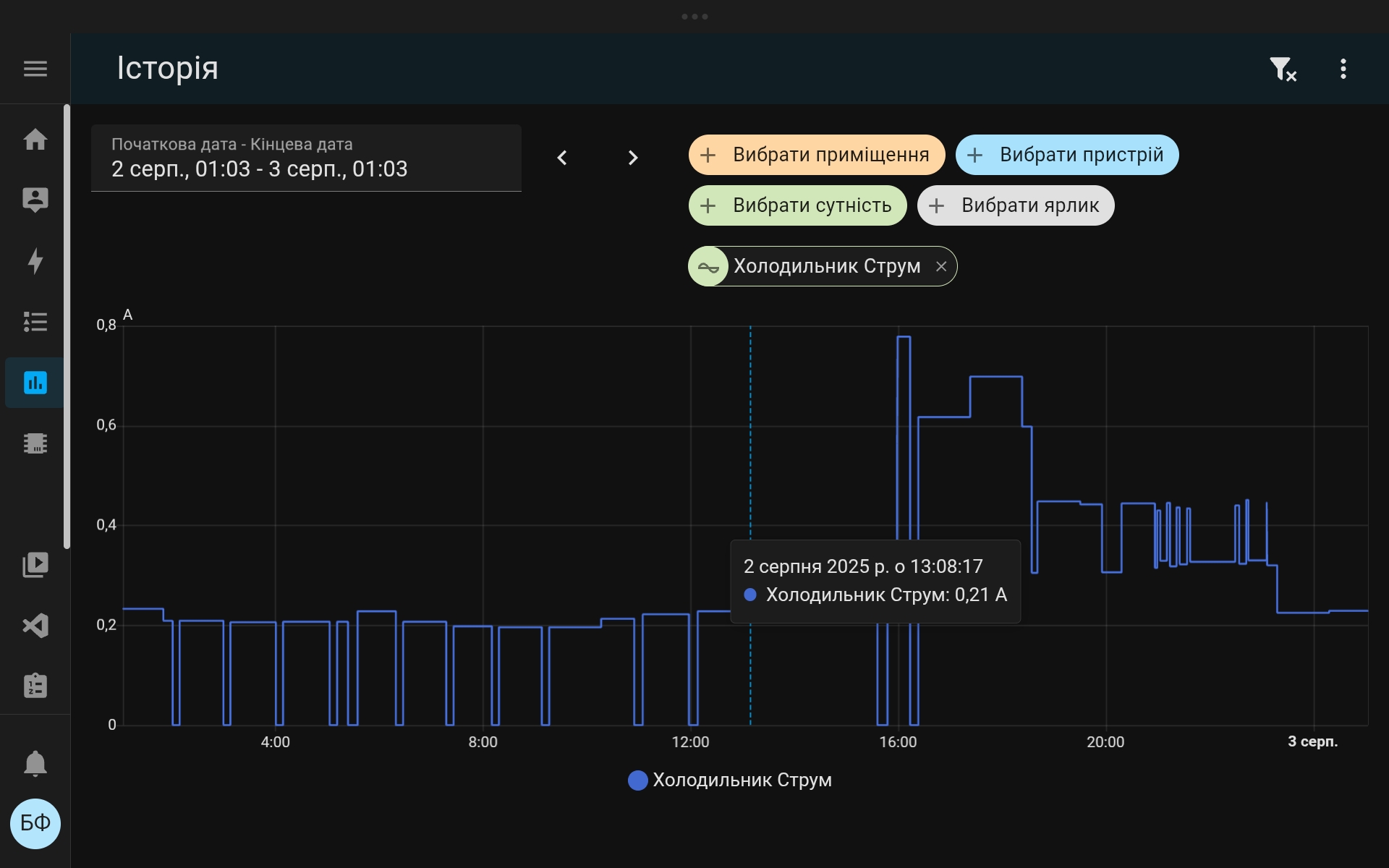

Неінветорний, тому й називається,on-off, що він нагоняє якусь температуру і потім вимикається до потепління. За рахунок гистерезису, це не зовсім комфортно.
Інверторний вміє знижувати оберти, але швидкостей там не так і багато. Про кондйори невпевнений, але наприклад, холодильники (може не усі) точно повністю вимикаються навіть не для розморозити, просто коли заморозили до потрібної температури.
Ось графік мого холодильника. Піки, це коли він входить в розморозку, нулі - коли відпочиває, після 16 я приїхав з шопінга в завантажив купу теплих продуктів і тик поки він не вимикається
Класний графік , а в чому він отриманий?
Що саме за модель пристрою збирає ці дані і в якому застосунку обробляється?

Я не автор того повідомлення, але дуже схоже на ThingsBoard

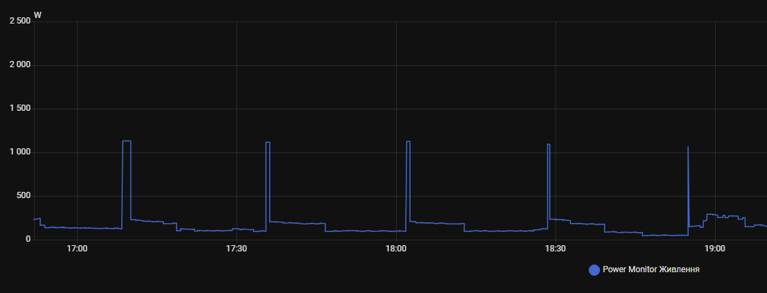

Дешева китайська розетка Tuya з енергомонторінгом підключена до homeassistant. Скоріш за все розетка може й сама такі графіки малювати. Мені по роботі колись треба було дослідити, я ввімкнув і так й не витягнув її )))
А так приблизно працює on/off морозилка. Стартовий струм (пік), далі штатна робота компресора, потім пауза ... і все по колу
