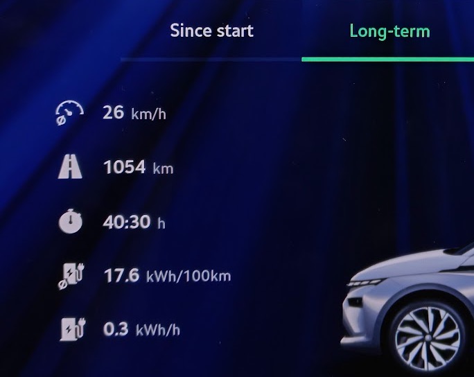

Re: Enyaq. Skoda Enyaq [Re: AL®]
      9 марта 2026 в 16:56 Гілками Прикріплені файли (0 завантажити)
До речі, якщо комусь цікаво для статистики. Проїхав першу тищу.
Середня витрата - 17.6кВатГ/100км.
