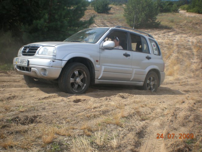

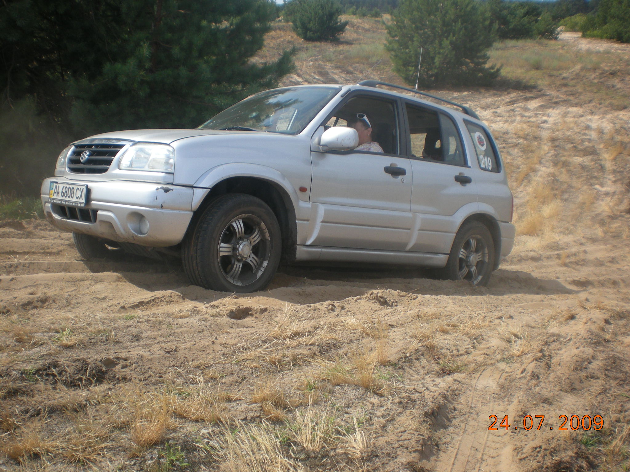

Вчив дружину по поганій дорозі їздити (права в неї вже були і вона досі на цій Сузуке їздить)

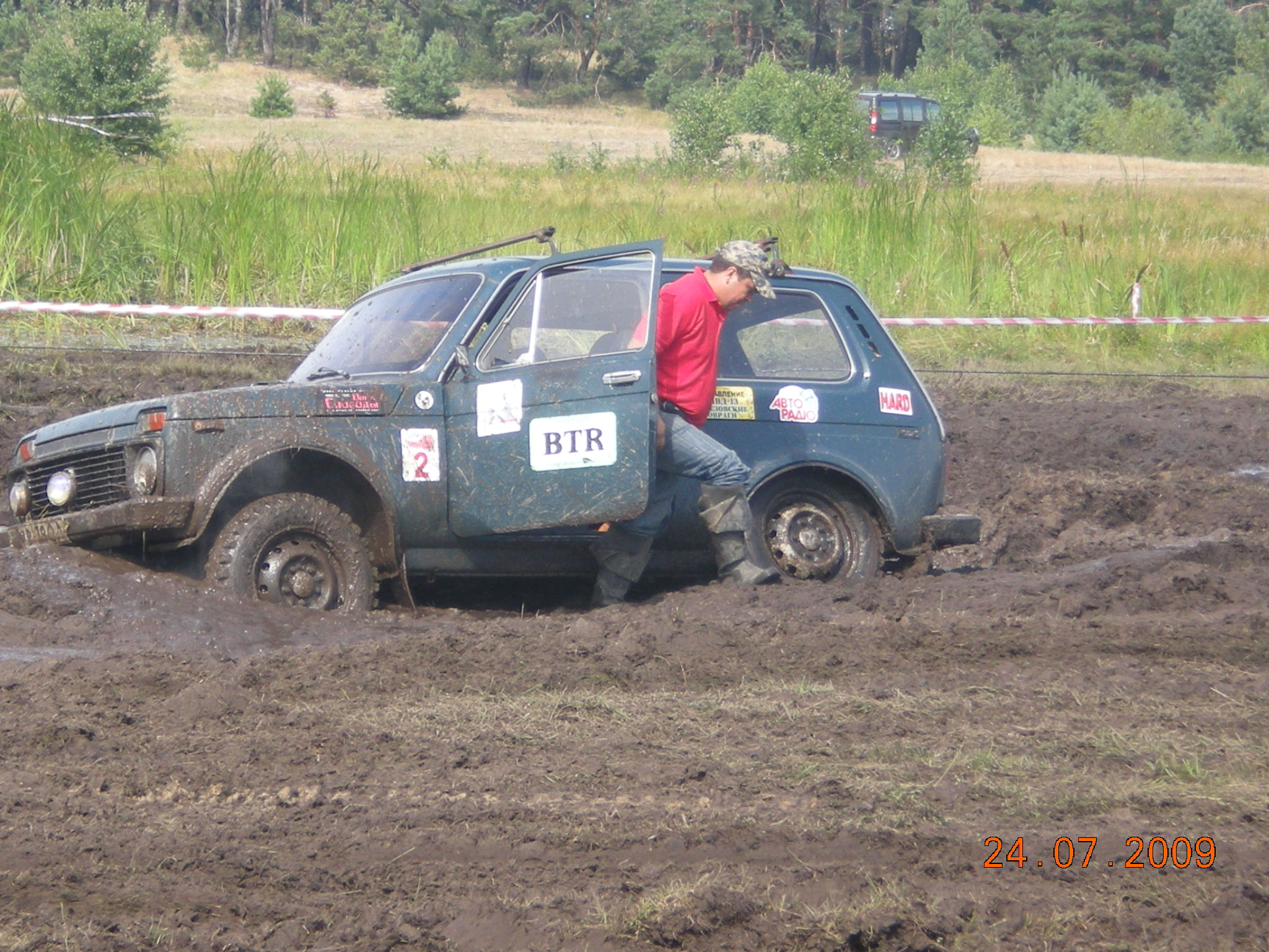

Та сама багнюка
"Нива" є - розум відпочиває Падалю нажав і в канаву.
Та сама багнюка"Нива" є - розум відпочиває  Падалю нажав і в канаву.
