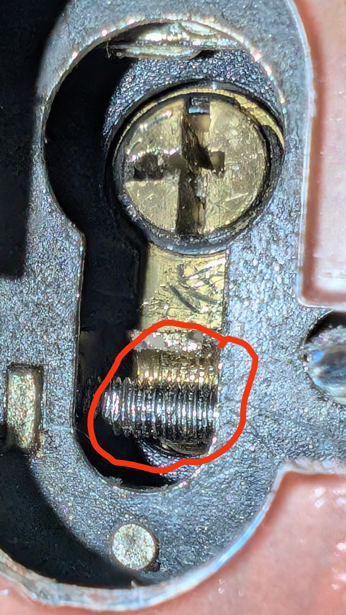

тільки збираюся на дачу, буду колупатися. А що за два гвинти видно внизу на моєму фото. Ну один, це яким ціліндр був прикручений, а другий? Якби не вони, можна б було вставити серцевину з других таких же дверей і відкрити 🤔

А що за два гвинти видно внизу на моєму фото. ...Якби не вони, можна б було вставити серцевину з других таких же дверей і відкрити
На фото один гвинт(і пів вареник- різьби у серцевині) яким кріпився механізм. Як другу половину є можливість випхати всередину приміщення і прибрати частину гвинта, що заважає, то підходящою по розмірам іншою серцевиною можна відкрити замок.
Звісно, що за умови якщо вклинена була(і ще і досі є після корчування) тільки вона без залучення інших механізмів замка.
