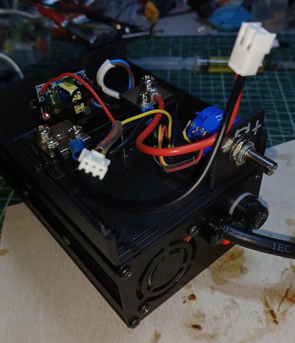

Тепер підкажіть як простіше/дешевше з зарядного з діапазоном 50-60вольт отримати 10-20?
Поки нічого не знайшов. стабикі типу 78хх не катять там макс. інпут 35-40вольт
Вы тут уже до какой-то наркомании дошли, ты хочешь на ЛМ-ке рассеять в воздух сколько: из 60В сделать 20В - это 40В и при 1А, т.е. 40Вт, а при при ее максимальных 1,5А - 60Вт?!!! Жаба_гадюка.жпг.
В твоем случае только ДЦ-ДЦ преобразователь, харе с ума сходить.
Але було написано "заживити LED-вольтметр" (і описано який саме). В них, всих подібних, споживання 20-25 мА. Воно коливається залежно від показів, але не більше 25 мА.
А, тогда прошу пардону, видимо, не так понял задачу, сильно мудрено написано было.

      1 сентября 2025 в 21:33 Гілками Прикріплені файли (0 завантажити)
VovkZ 01.09.2025 18:09 пишет:
kkk_GAZ240 01.09.2025 10:29 пишет:
VovkZ 01.09.2025 08:21 пишет:
LM317HV Up to 60 V Input to Output Differential.
Сііль на продажу дай.
LM317HV Космодром
І в мене є пара штук, лежить про всяк випадок.
Можна поставити його на плату від "звичайної" LM317 (замінити м/сх).
Той же магазин, модуль LM317T-MINI
Цей варіант в запас поки.
Зробив поки окреме 5 вольт
Цей варіант в запас поки.Зробив поки окреме 5 вольт
Змінено kkk_GAZ240 (21:39 01/09/2025)

Ну не вмію я писати.
Так, там навантаження нема.
