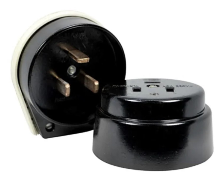

Інформую: поліз я сьогодні вимикати плиту, щоб її нарешті дістати, оскільки з вчорашнього дня вже ні разу не увімкнулась (думав вже лапті їй).
Зняв 3 полки, та дальню фанеру і найшов там розетку (на фото).
І одна з 3х вилок тих прямокутних в розетці була майже пропалена, десь на 40%, і чорного підпаленого кольору відповідна клема вилки в розетці. Вирішив протестувати, поміняв вилку на інший вхід і трохи зажав клему ту, усе зачистив наждаком - пока працює...понаблюдаю...

THOR 02.09.2025 19:08 пишет:
Ой... Я б краще підключив черех клемну колодку, відповідного розміру й номіналу.

Nicholas 03.09.2025 00:42 пишет:
Так і планую згодом зробити!
Це я перепідключив, щоб впевнитися, що проблема в розетці, а не в самій плиті
