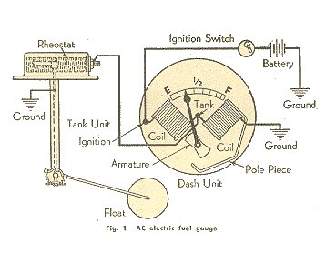

      29 августа 2025 в 09:59 Гілками Прикріплені файли (0 завантажити)
Вот такая простая схема подключения.
Если между поплавком в баке и прибором поставить сопротивление не будет отображать реальный уровень топлива?
Вот такая простая схема подключения.Если между поплавком в баке и прибором поставить сопротивление не будет отображать реальный уровень топлива

Не вийде. Тому що там іде вимірювання 0-макс. З додатковим резистором 0 ніколи не буде.
Хіба шо шукати якийсь датчик на 6в і використати його як донора

      30 августа 2025 в 19:24 Гілками Прикріплені файли (0 завантажити)

А в таком варианте?
А в таком варианте.

Можливо. Але треба макет робити спочатку на столі

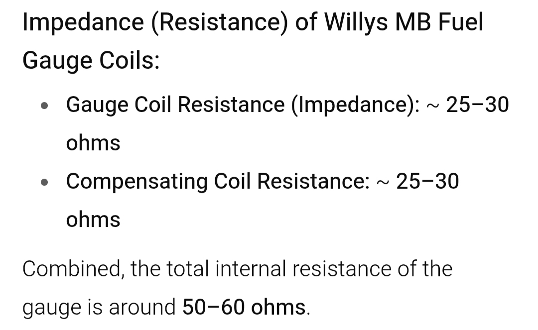

      31 августа 2025 в 10:13 Гілками Прикріплені файли (0 завантажити)
ИИ знает
ИИ знает

Можливо, потрібно поставити два (однакові) резистори - по одному послідовно з кожною котушкою індикатора, у т.ч. на землю, якщо є така можливість.
Якщо планується модифікація - то прилад вже на руках, і опір обмоток вже виміряний?
