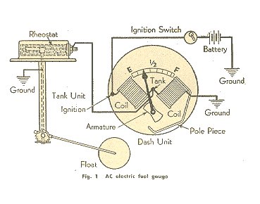

      29 августа 2025 в 09:59 Гілками Прикріплені файли (0 завантажити)
Вот такая простая схема подключения.
Если между поплавком в баке и прибором поставить сопротивление не будет отображать реальный уровень топлива?
Вот такая простая схема подключения.Если между поплавком в баке и прибором поставить сопротивление не будет отображать реальный уровень топлива

Schneider 29.08.2025 07:18 пишет:
Подскажите какой по номиналу переменный резистор нужен для 6В укзателя топлива в 12В системе авто?
Я так понимаю что при полном баке на прибор с датчика идет максимальные 12В.
Нужен резистор с запасом чтобы была возможность подрегулировать показания при полном баке.
Не вийде. Тому що там іде вимірювання 0-макс. З додатковим резистором 0 ніколи не буде.
Хіба шо шукати якийсь датчик на 6в і використати його як донора

      30 августа 2025 в 19:24 Гілками Прикріплені файли (0 завантажити)
kkk_GAZ240 29.08.2025 11:03 пишет:
А в таком варианте?
А в таком варианте.

Надеюсь на днях попаду в гараж померяю сопротивление обоих катушек прибора.
Должно быть решение..

Djohny 30.08.2025 19:24 пишет:
А в таком варианте?
Можливо. Але треба макет робити спочатку на столі

Можливо, потрібно поставити два (однакові) резистори - по одному послідовно з кожною котушкою індикатора, у т.ч. на землю, якщо є така можливість.
Якщо планується модифікація - то прилад вже на руках, і опір обмоток вже виміряний?
