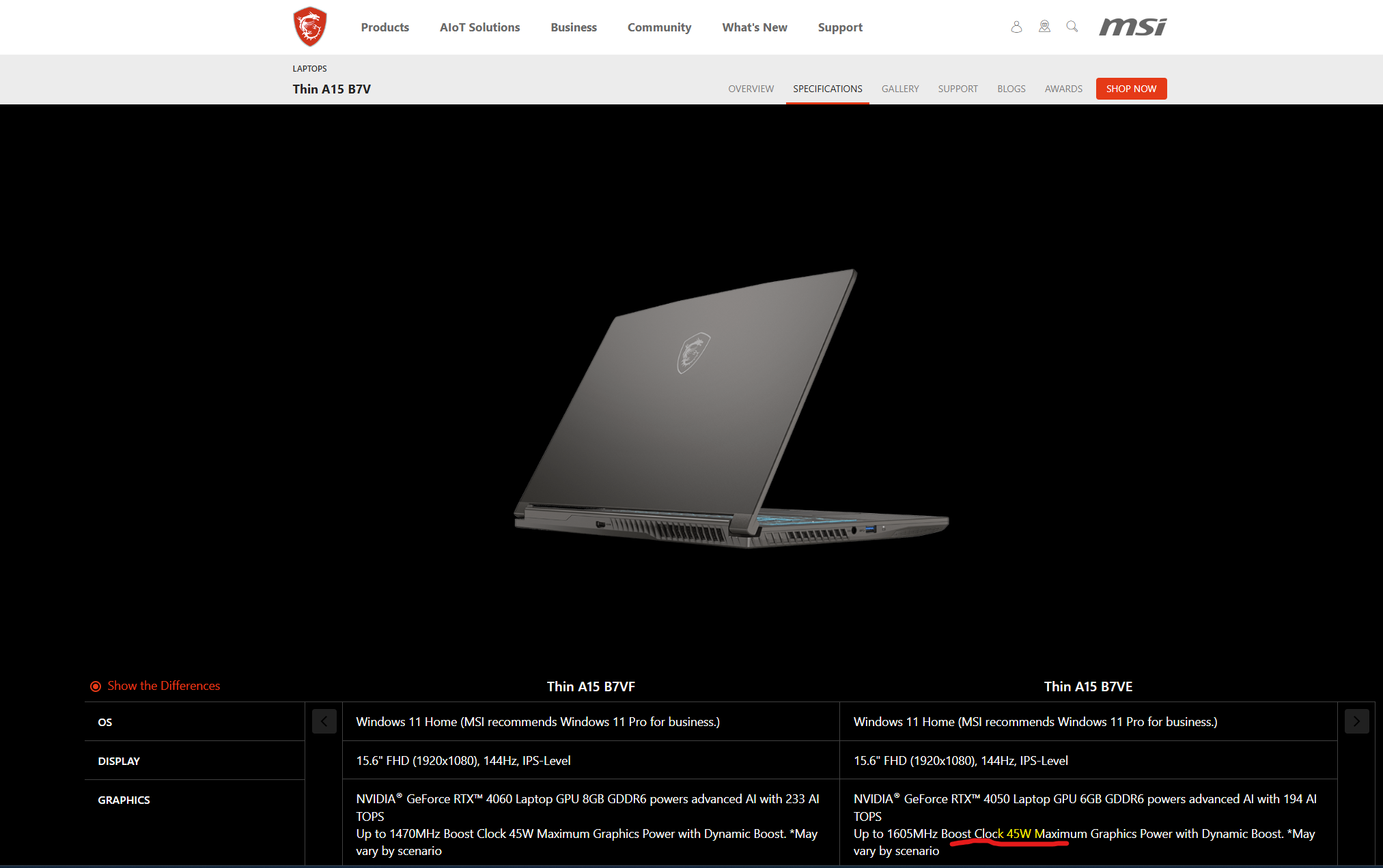

Re: Допоможіть обрати ігровий ноут (куплю, обміняю на ПК) [Re: Yura-8]
      15 сентября 2025 в 20:14 Гілками Прикріплені файли (0 завантажити)
Ось це вказано на сайті MSI
Змінено Mutant (20:15 15/09/2025)

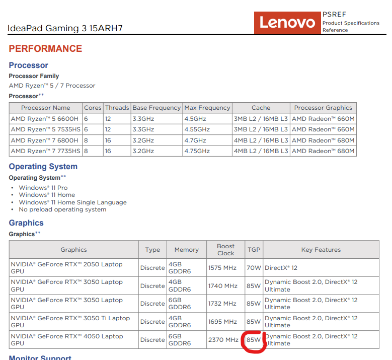

Re: Допоможіть обрати ігровий ноут (куплю, обміняю на ПК) [Re: Mutant]
      15 сентября 2025 в 20:20 Гілками Прикріплені файли (0 завантажити)
І ось у Леново
І ось у Леново
