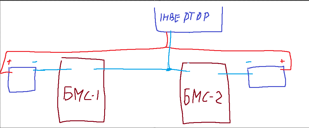

ssb 22.11.2025 23:35 пишет:
Mutant 22.11.2025 23:28 пишет:
Туди тільки один кабель можна вставити.
Чимось, напиклад, таким легко звести два кабелі в один. чи два кабелі обтиснути в один накінечник типу такого
Можна. Але щоб знайти "щось таке" треба або їхати в Київ, 60км для мене або замовляти з доставкою і тільки за доставку віддати 200грн. Потім ще купити затискач і наконечники. І за пару тисяч гривень я вирішу проблему.
А можна просто прикрутити клему до БМС, якщо немає якихось критичних проблем щодо цього. Власне щодо цього і питання.
Змінено Mutant (11:37 23/11/2025)

alexa11 23.11.2025 12:54 пишет:
не можна крутити клему на бмс.. економія може вилізти боком. бмс не пристосована для цього. може грітися клема на бмс. і дроти від батарей повинні бути однакового перерізу і довжини. мало того. кожна батарея підеднуеться через окремий запобіжник чи автоматичний розмикач. щоб у випадку виходу з ладу одна батарейка , чи бмс не потягнула за собою іншу. така батареї при кз дають струм 1000а і більше. з такими батареями і великою емністю не шуткують. е приклади пожеш від таких збірок. самі батареї то безпечні. але вони накопичують велику енергію котру можуть віддати миттєво.
ви можете зробити самим дешевим варіантом зекономивши пара сотень. . і буде працювати. але по правилам безпеки це повний треш. мало того, що батареї різні паралельно. то Ви ще і при підеднані порушуєте всі правила. я коли писав до буде все працювати норм, вказав, якщо притримуватися правил підеднання таких батарей паралельно.
Ну тобто основний ризик це тільки те що може грітися біля БМС?
Інше все якось трохи натягнуто. Проводи всі однакового перерізу, довжина однакова, акумуляторитеж однакові. Звідки може взятися КЗ у закритій батареї не знаю. Задача БМС якраз і є захищати батарею навіть коли КЗ.
Що особливо змінить якщо я з"єднаю проводи не на самій БМС? Просто з"явиться плюс ще одне з"єднання на проводах.
Ну тобто основний ризик це тільки те що може грітися біля БМС.Інше все якось трохи натягнуто
Змінено Mutant (15:05 23/11/2025)

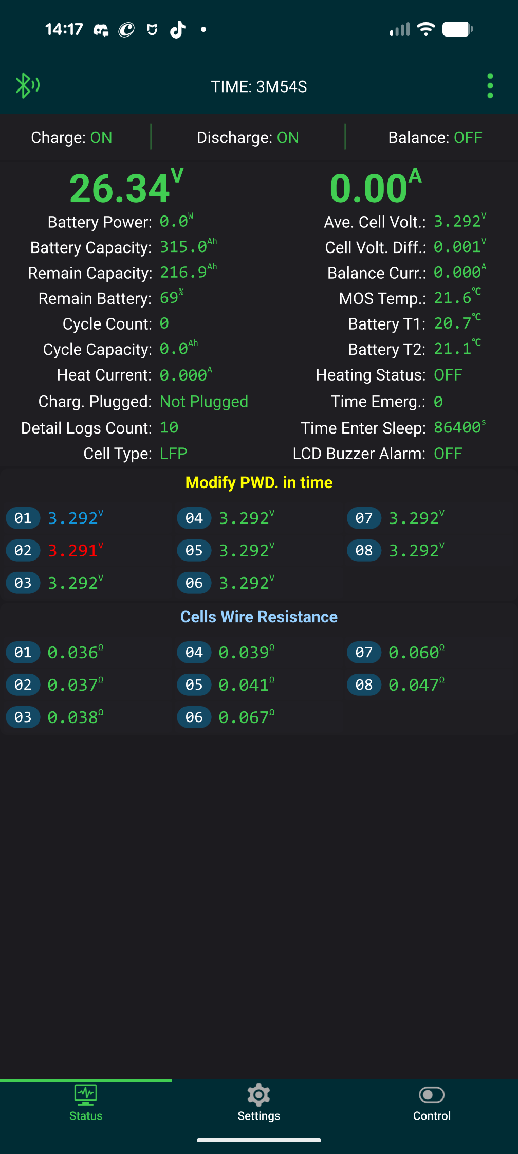

До речі, дивлюсь що в новому аккумі не повезло з комірками доволі великий розкид по опору комірок від 0.04 до 0.067.
Чи потрібно щось з цим робити? Чи 2А БМСка справиться?

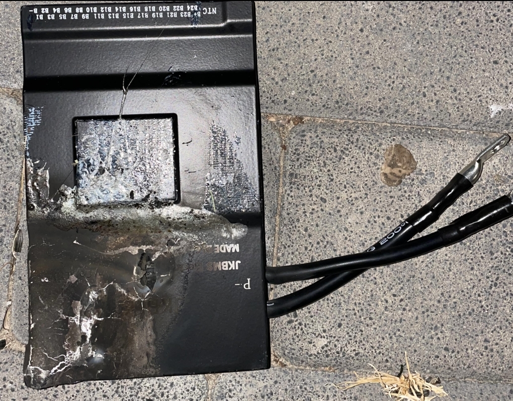

Про "натянуто" можно вспомнить потом, когда у тебя начнет гореть БМС и течь с нее расплавленный свинец, особенно, если тебя рядом в этот момент не будет. Готов рискнуть сгоревшим домом, сэкономив лишних 1000 грн на нормальное подключение?
Вот, это один из примеров выхода из строя БМС, все работало штатно и в один момент что-то хруснуло в инверторе при нагрузке все-то 400Вт, дальше начала гореть и плавиться БМС. Ни одна защита, на которую все так любят надеяться, не отработала: ни в инверторе, ни в БМС, предохранитель на АКБ стоял сильно мощный на 300А - не сгорел и свою задачу не выполнил.
Советов никаких не даю, сейчас тут придут знатоки и все расскажут, что так можно подключать

Mutant 23.11.2025 14:19 пишет:
Это не споротивление ячеек, а сопротивление линии балансировки, там же англиским написано "Cell Wire Resistance". Небось балансировочные провода порезал разной длины? Ну и проверь контакты все.

GreenMile 23.11.2025 17:09 пишет:
Так провода в цей раз порізав під довжину на батареї.
Це на щось впливає?

Mutant 23.11.2025 17:39 пишет:
Це на щось впливає?
Влияет на то, что ты видишь на скрине и на процесс балансировки. Балансировочные провода всех ячеек должны быть одной длины. Плюс, вероятно где-то хуже контакт на клеммах.

Речь не про предохранители, а про правильное подключение.
Показанное соединение на бумаге электрически правильное. На практике, такое подключение - это лютая дичь, о чем тебе выше наипсали. Я просто напомню, что провода на БМС прикручиваются к текстолиту, а провода довольно толстые и жесткие, плюс увеличится высота соединения. Одно неловкое движение, попытка передвинуть аккумулятор, кто-то случайно зацепит провод и текстолит может сделать "хрусь" с веселыми спецэффектами.
Но делай как хочешь, система твоя, дом твой, нам-то что

GreenMile 23.11.2025 17:47 пишет:
Це на щось впливає?
Почитав інет, виходить що це не впливає особливо, те що БМС бачить більший опір на довшому проді показує що БМСка працює коректно. А заміряний опір якраз потрібен щоб БМС коректно компенсувала втрати на довщому проводі. А далі вона сама з цим розбереться.

GreenMile 23.11.2025 17:52 пишет:
Mutant 23.11.2025 17:42 пишет:
Я не сперечаюсь що запобіжники ніколи лишніми не бувають.
Але у мене зараз питання щодо об"єднання батарей через клему на БМС.
Щодо текстоліту згоден, це треба враховувати.
Щодо іншого подумаю. То ок що ви накидуєте різні фактори, про деякі я не знав. Зазвичай ідеальні ріження то не завжди адекватно по ресурсам і по затратам. Копроміси які врахвують умови роботи і навантаження теж мають право на життя.

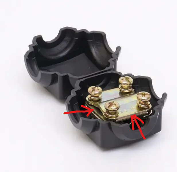

ssb 23.11.2025 18:21 пишет:
Mutant 23.11.2025 11:35 пишет:
Оті затискачі шо у мене по першому посиланню кріпляться без спецінструменту. З якого це часу нова пошта за малесеньку посилку бере 200 гривень?
Трохи дивує наповнення цього затискача. Чому під бокові кабелі затискач з вигином, а на боковий пряме затискання. Хіба в такову виді він зможе рівномірно обжати і забезпечити площу контакту?
По НП я умовно сказав. Зараз тариф в села здається десь 110грн, плюс плата за накладену відправку.

Mutant 23.11.2025 19:31 пишет:
По фото погано видно. Обидва з вигином, під 90 градусів одне до одного. Це взагалі штука для відгалудження від магістрального кабелю (наприклад в квартиру від стояка), але цілком добре підходить щоб обʼєднати два товстеньких в один. Тільки треба дивитись на модель уважно (у731, у733, у734, може ще щось - вони під різні перерізи кабелю)

ssb 23.11.2025 21:29 пишет:
kkk_GAZ240 23.11.2025 20:27 пишет:
Ти туди шо 2х50 пихаєш?
Ну якшо це шось типу типового 3кіловатного powmr чи аналогів, то туди дійсно влазить як раз чітко один 25 квадратів (от прям сьогодні зранку саме голий 25 затискав, бо не було накінечників типу dt-fm, добре що воно там затискається пластинкою, а не гвинтом, то можна не перейматись щодо площі контакту), навіть 2 по 16 скоріше за все вже не влізе, так шо проблема камрада зрозуміла. Тому я і порадив оті затискачі-"горіхи" зі свого досвіду, коли треба було паралелити, а пресу для накінечників не було
От чого я не можу зрозуміти, так це того, чому досі, при такому попиті, епіцентри собі не позавозили накінечники під болт з діркою 6 мм, і dt-fm, що зі штирьком, щоб було в наявності, а не "в поштомат безкоштовно, але через тиждень"
В Еасуни 3.2кВт запросто 2х16 влазить, а 32 із запасом. Якщо ми говоримо про 12в систему, то дійсно не влізе 2, тому що там вхе 25квадратів це норма. Але я не думаю що камрад робить батарею більше 3-4кВт на 12 вольт - це немає сенсу.
Ну Епіцентр дуже загадкова компанія в плані асортименту. Валом повного трешняка від кількох виробників, який ніхто не бере. Проте в "ходових" позиціях пусті лотки.
Іноді допомагають магазини з фурнітурою до вантажних автомобілів - подивись там, може знайдеш

kkk_GAZ240 23.11.2025 22:30 пишет:
Останнім часом у них стало значно краще, принаймні по електриці і по всяким дрібницям для інструментів, це те що я помітив. Наприклад, зʼявились оригінальні ваго, яких раніше не було, гільзи-накінечники і т д, що раніше треба було шукати тільки онлайн або в магазинах що працюють "пн-пт з 9 до 18". Ну і багато чого є, чого нема в маркетах на місці, але можна у них замовити на сайті (саме у продавця епіцентр). І поштомати зʼявляються, це прям круто, у мене неподалік дому зʼявився, і доставка таких дрібниць в ті поштомати безкоштовна, то це взагалі норм. І ціни плюс-мінус прийнятні. Тому прогрес точно є в хороший бік. Сподіваюсь такий розвиток буде продовжуватись. Відносно невелика переплата того точно варта (а часто і дешевше виходить, якшо порівняти безкоштовну доставку в поштомат епіцентру і доставку в поштомат НП від іншого продавця)
Та якби тре було терміново, то думаю знайшов би на кардачах, але ото їхати вдень і ходити-шукати замість "замовити онлайн, прийти о 21:30 в неділю і отримати" - різниця велика
