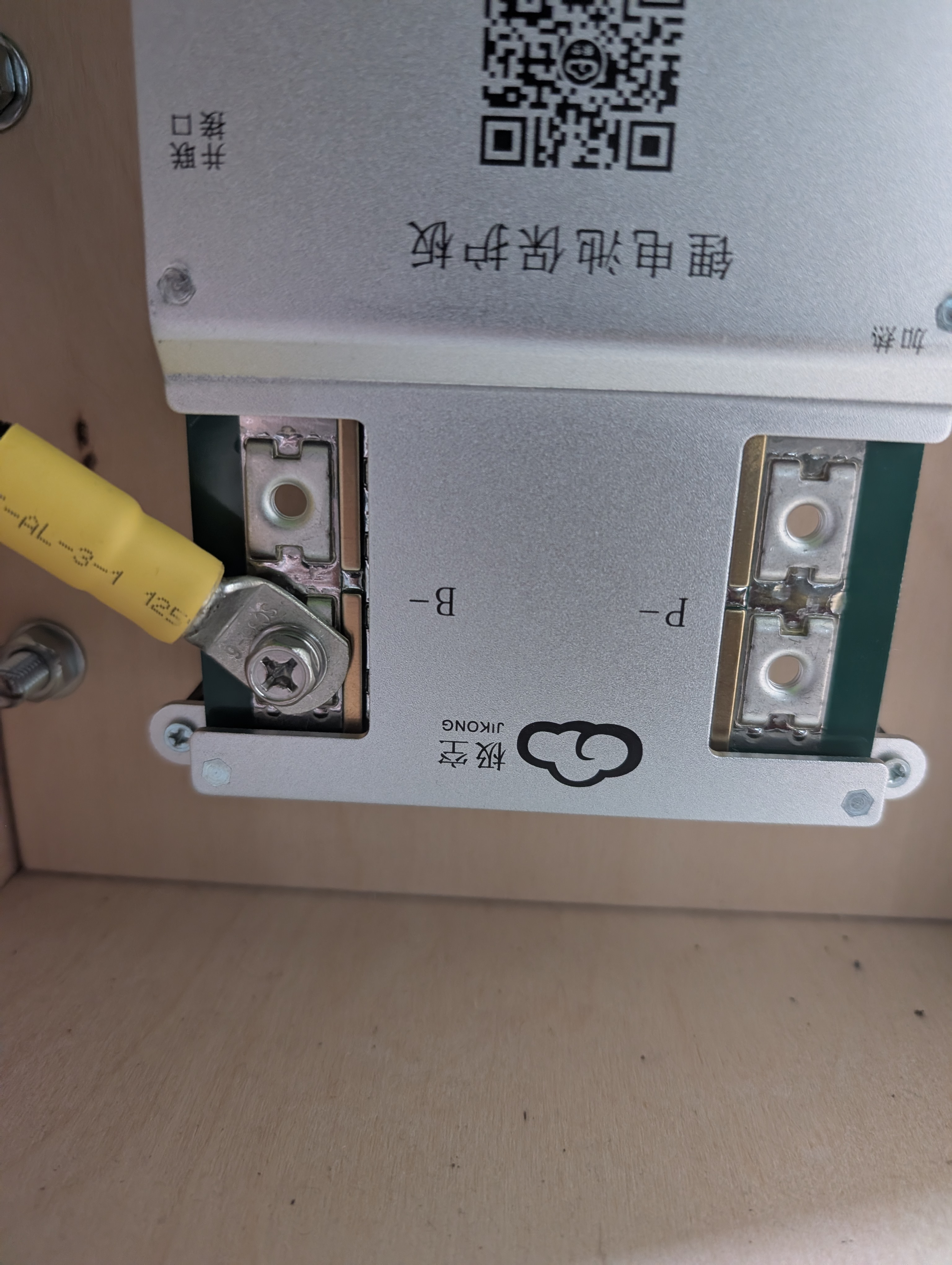

Що значить напряму?
На БМСці є роз'єм і йдуть гвинти в комплекті. Клему прикручую до цього роз'єму. А який ще є спосіб?
Що значить напряму.На БМСці є роз

Що значить напряму?

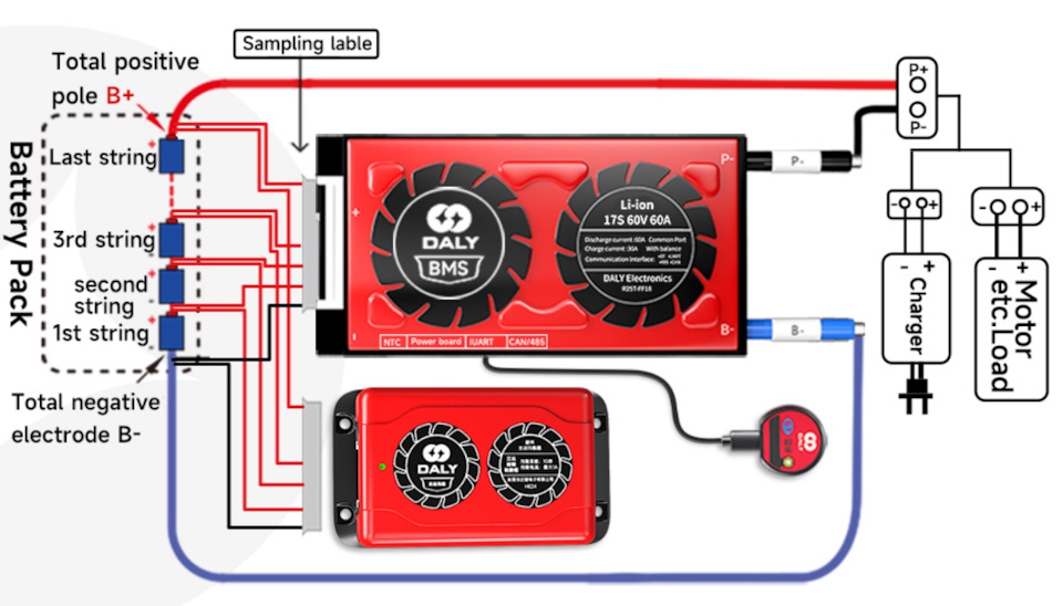

А тебе не наштовхує ні на які думки що на всіх схемах є роз'єм на виході.
Бодивись на ці клеми і зрозумій що вони одноразові практично. Тобто воно розраховано на підключення до клеми. А вже на неї крутять зовнішні дроти. Плюс теж прямо на банку прикручений?
Ось для прикладу перша-ліпша

Що значить напряму?
Не знаю що тиам на фото не відкривається. Але яка різниця чи я прикручу клему на роз"єм, чи на рорз"єм прикручу клему до якої прикручу клему? Просто з"явить ще один контакт поверхонь у схемі.
Головне ж площа контакту і надійність з"єднання.
я теж підеднував свою самозбірку по принципу мінімум зайвих роземів, контактів. прямо від від банки батареї виві кабель, котрий через запобіжник до інвертору, без додаткового розєму. навіщо там зайвий розєм. яка його роль крім зайвого опору, втрат? розьеми робляться на заводських в корпусах тому що там по іншому не зробиш. не будеш же розбирати батарею для її підеднання. або якщо плануеш батарею часто переміщати перепідеднувати.

Mutant 25.11.2025 15:33 пишет:
Велика різниця. Подивись на кількість витків на БМСці та на звичайному болті.
Ну і матеріал звісно.
Тобі вже третій раз пишу я і не раз інші - цей контакт призначений для одноразового з'єднані при монтажі. Два-три рази прикрутиш-відкрутиш і досвідос твій надійний контакт.
Не хочеш слухати те що тобі кілька людей говорять - то жочаб вогнегасник купи.
Так що зміниться якщо я клему прикручу, вона буде кріпитись на ту саму кількість витків. Тай не вірю що пітора витка різьби повпливають на опір у величинах що побачить прилад.
kkk_GAZ240 25.11.2025 19:25 пишет:
Принцип достатності.
Як буде в планах збирати/розбирати подумаю над цим. А зараз скрутив, сподіваюсь буду відкручувати як буду викидати.
Вогнегасники на місці.

Re: Додатковий аккум до сонячного інвертора [Re: Mutant]
      25 ноября 2025 в 23:32 Гілками
Mutant 25.11.2025 20:47 пишет:
Опір тут як раз ти не побачиш. Я його навіть не згадував.
Стиуація в тому що просто віззьми клему з дротом Прикрути до чогось а потим пару раз смикни провід тудима-сюдима. Будеш в шоці що болт потім відкрутиться руками. я таки з'єднання після зборки оббпаюю. Тоді я певен що не відкрутиться. Те що ти хочеш зробити ненадійно. Навіть посунеш батрею щоб прибрати - може послабити з'єднання.
Ти поки все добедеш доладу кілька разів відкрутиш.
Це як раз не принцип достатньості - це ти з варіантів з'єднання вибираєш найгірший.
Ну хоч за це не питаєш "нащо", бо багато хто не знає і вважає що якщо загориться можна швиденько відро води набрати та загасити.
