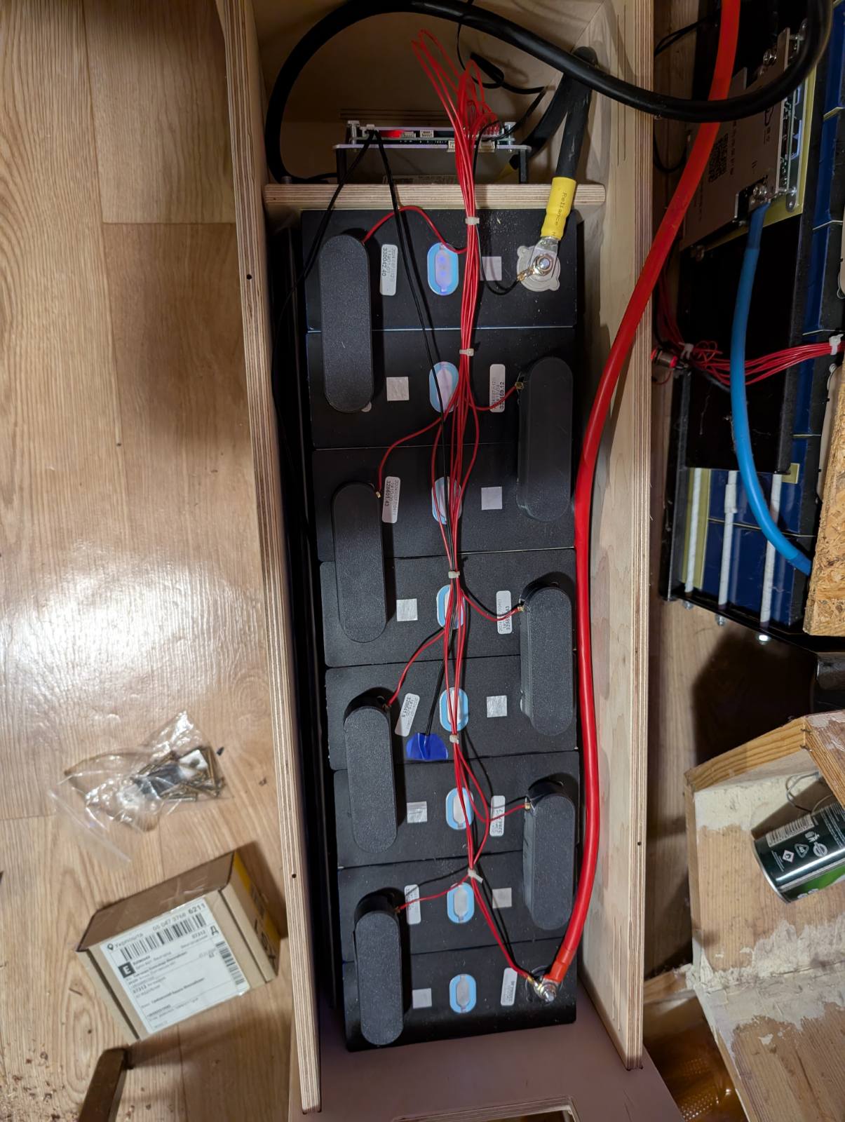

Гмммм... А який сенс ,або яка відмінність від того як поставити вмс на батарею, як задумано виробником і мінуси з'єднати не на бмс-ке а на інверторі?
З'економити 50 см дроту?
В інверторі кабель під"єднується не на клему, а в гніздо з затискачем. Туди тільки один кабель можна вставити.
Підключаєш по стандартній схемі:
мінус з інвертора на мінус першого акумулятора, плюс з інвертора на плюс другого акумулятора. Плюси акумуляторів та мінуси акумуляторів між собою перемички.

В тому і було питання, бо мінус у самозбірному аккумуляторі то мінус на БМСці.

А ти навантаження без клеми прямо до БМС крутиш? Без клеми?
По системі колгосп-колгосп? Без корпуса хоч якогось?
Не роби так. Нормальний латунний болт на опір впливати не буде. А безпечніше буде на порядок

Що значить напряму?
На БМСці є роз'єм і йдуть гвинти в комплекті. Клему прикручую до цього роз'єму. А який ще є спосіб?

Щодо роботи самої БМС зрозуміло. Ризики як і в будь-якому електричному приладі.
Питання було чито щодо того чи буде якийсь вплив на бмс якщо на її мінусовій клемі будуть прикручені клеми від двох аккумуляторів?
До інвертора я під"єднаю через автомат.
може грітися клема і ідповідно бмс. якщо струм більше ніж паспортних даних бмс.
якщо клеми, кабелі якісні з запасом по струму то нагрів може бути і не сильним. це треба перевірити при максимальному режимі.

Що значить напряму?
А тебе не наштовхує ні на які думки що на всіх схемах є роз'єм на виході.
Бодивись на ці клеми і зрозумій що вони одноразові практично. Тобто воно розраховано на підключення до клеми. А вже на неї крутять зовнішні дроти. Плюс теж прямо на банку прикручений?
Ось для прикладу перша-ліпша
Не знаю що тиам на фото не відкривається. Але яка різниця чи я прикручу клему на роз"єм, чи на рорз"єм прикручу клему до якої прикручу клему? Просто з"явить ще один контакт поверхонь у схемі.
Головне ж площа контакту і надійність з"єднання.
я теж підеднував свою самозбірку по принципу мінімум зайвих роземів, контактів. прямо від від банки батареї виві кабель, котрий через запобіжник до інвертору, без додаткового розєму. навіщо там зайвий розєм. яка його роль крім зайвого опору, втрат? розьеми робляться на заводських в корпусах тому що там по іншому не зробиш. не будеш же розбирати батарею для її підеднання. або якщо плануеш батарею часто переміщати перепідеднувати.
Велика різниця. Подивись на кількість витків на БМСці та на звичайному болті.
Ну і матеріал звісно.
Тобі вже третій раз пишу я і не раз інші - цей контакт призначений для одноразового з'єднані при монтажі. Два-три рази прикрутиш-відкрутиш і досвідос твій надійний контакт.
Не хочеш слухати те що тобі кілька людей говорять - то жочаб вогнегасник купи.

      30 декабря 2025 в 18:38 Гілками Прикріплені файли (0 завантажити)
Нарешті завершив "проект", а то все не вистачало часу то кабелі чекав, то кінець року, корпоративи, відрядження.
Об"єднав аккумулятори замовивши пари кабелів які обжаті на одну клему. Поставив 200А автомат між аккумуляторами і інвертором.
Аккумулятори по черзі зарядив повністю, а потім об"єднав щоб не було різких перетоків.
Вже три дні працюють, проблем ніяких поки не вилізло.
Маю тепер близько 15КВт запасу електрики на будинок плюс близько 3Квт резервних з окремого інвертора на інет і камери.
Дякую всім за поради і корисну інфу, яка допомогла вибрати найбільш підходячий мені варіант.

Mutant 30.12.2025 18:38 пишет:
О, то комірки схоже лежали більше 2 місяців без діла, бо по фото бачу ніби що це Envision 315 B.
Також корпус ніби впізнав, із Михайлівки-Рубежівки (біля Бучі) куплений.
