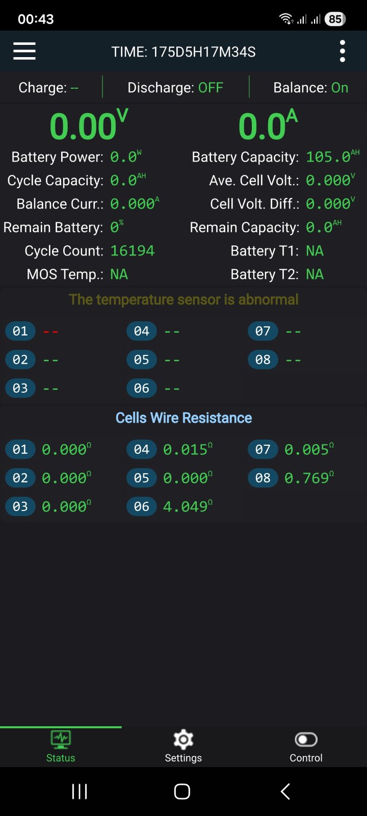

      9 января 2026 в 00:50 Гілками Прикріплені файли (0 завантажити)
Взагалі якось дивно
На роз'ємах якщо зняти з БМСки все є.
Взагалі якось дивноНа роз

kkk_GAZ240 09.01.2026 00:50 пишет:
Взагалі якось дивно
Я взагалі не розумію що там намальовано
дроти 5-6-7 точно нікуди не підключені та заізальовані ( не відрізав)
Чи їх теж треба перший раз зарядкою пнути?

kkk_GAZ240 09.01.2026 00:28 пишет:
Приїхала БМСка, підключив ЛіІо 4s до інвертора...
Барабани... Помилка 03 - батарея овервольт.
А БМС налаштували, перед підключенням до інвертору? Виставили там "LiIon"?

Взагалі якось дивно
Полярність на АКБ не переплутали?

kkk_GAZ240 09.01.2026 12:18 пишет:
Має кнопкою вмикатися, як правило. Була кнопка в комплекті?

Володя ,я-ж не перший раз це бачу. Звісно все налаштовано
Просто такого конфігу не було.
Мені не зрозуміло чому таке на статус скріні. Зараз зроблю відео. Акуми тільки до камери заряджу.
Одразу попереджаю - зібрано нашвидко, тому вважаємо напівмакетом.
