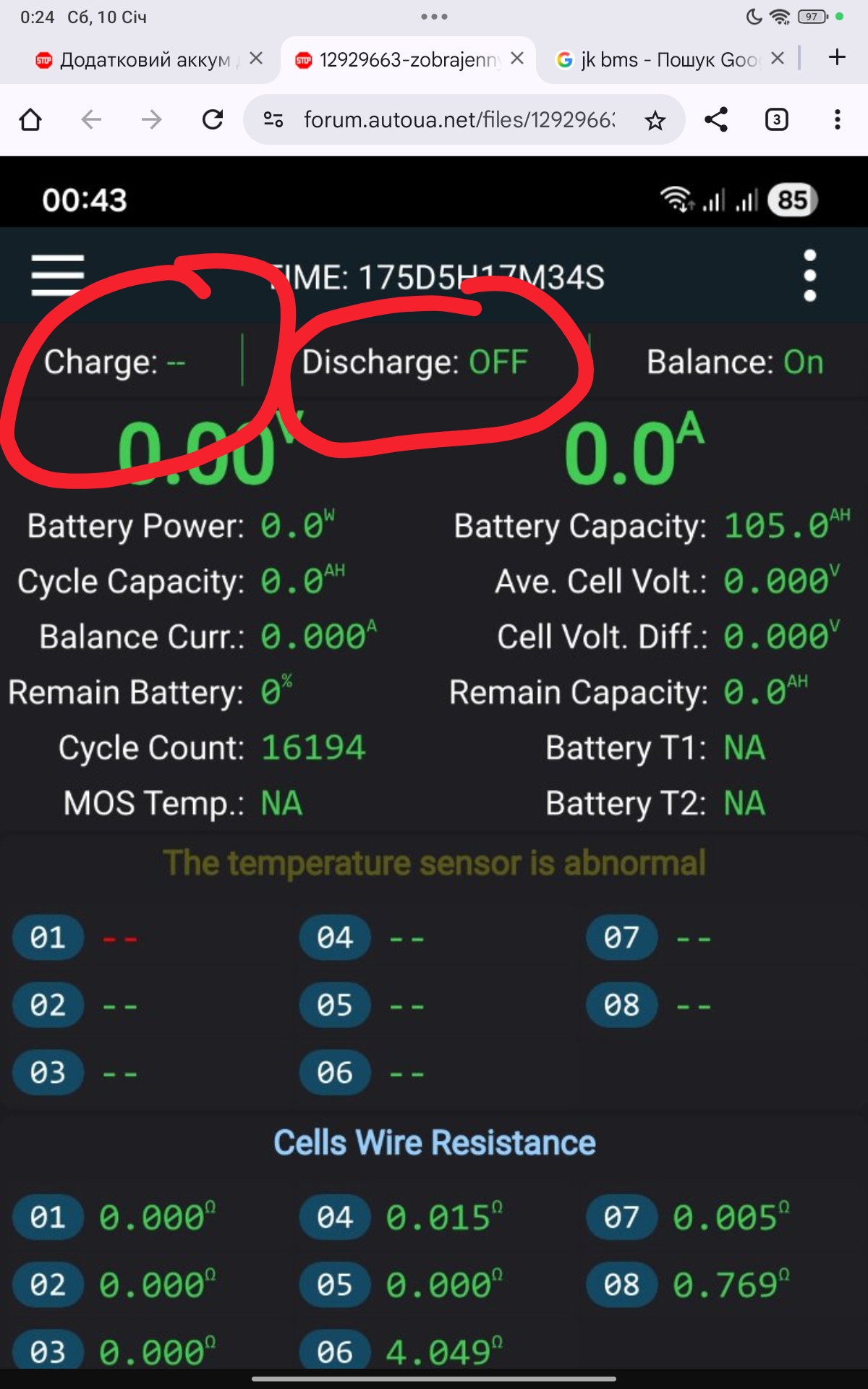

kkk_GAZ240 09.01.2026 00:50 пишет:
Взагалі якось дивно
На роз'ємах якщо зняти з БМСки все є.
на цьому скріні повна фігня. БМС не працює, чи я не знаю що.

по скріну з додатку БМС не працює. при нормальній роботі БМС в додатку повинна відображатися інформація по напрузі на кожній комірці

kkk_GAZ240 09.01.2026 17:02 пишет:
Датчики відключав - нічого не змінилося.
Датчики ні на що не впливають. БМС не працює нормально. Доки вона не почне показувати нормальні цифри - немає сенсу гадати.

А ці пункти взагалі ввімкнені?
Дивно, що йде дізчардж при ОФФ - вона не пробита?
А ці пункти взагалі ввімкнені.Дивно, що йде дізчардж при ОФФ - вона не пробита

Сапожник 10.01.2026 00:26 пишет:
ввімкнені
З'ясовую. Зв'язався з продавцем все передевились.
Завтра ще одну штуку спробую перевірити
Не схоже на пробиту, тому що при вимиканні - розряд припиняється. тобто ключі закриваються
