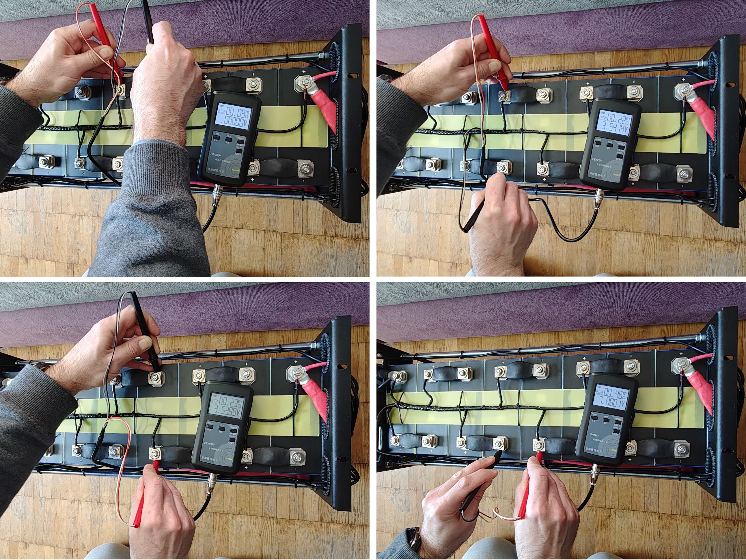

      17 января 2026 в 09:33 Гілками Прикріплені файли (0 завантажити)
Dimondonetsk 17.01.2026 00:39 пишет:
GreenMile 16.01.2026 21:50 пишет:
Ну, у меня рука набитая, но я очканул тянуть "на глазок", потому как материал мягкий и не поймешь, то ли это стопорная шайба и шина усаживаются, то ли уже шпильку сворачиваешь Хотя, надо сказать, что при затяжке 6Н*м и 8Н*м ничего не поменялось в плане сопротивления. Дальше наверное только шлифовать площадки вокруг шпилек, но это уже такая дроч, которой мне не было времени заниматься.
280 (м6 кажется) затягиваются отверткой от руки, но надо ревизию делать потом.
Я "от руки" своей "тарированной" отверткой затягиваю примерно на 4Н*м, но я не хочу потом делать никаких ревизий и что-то там дотягивать, ото мне заняться нечем.
Перемычки у меня меднолуженые из кабеля АМГ-50, сопротивление по площадкам ячеек после затяжки - 0,09мОм у всех, общее сопротивление сборки 8S 280А*ч - 1,83мОм. Я думаю, достаточно. Гоняться за дополнительными 0,05мОм не вижу смысла учитывая что токи на этой сборке - 80А (чайник), максимум что она может увидеть - это 125А, если нагружать на все бабки.
На фото еще незаконченный вариант - это первое включение и проверка после затяжки. Там еще куча кабель-менджмента была с тех пор
Собрал еще во вторник, все никак зарядить до полного не могу, зарядка слабая, света мало дают, а он все всасывает и всасывает как пылесос
Я "от руки" своей "тарированной" отверткой затягиваю примерно на 4Н*м, но я не хочу потом делать никаких ревизий и что-то там дотягивать, ото мне заняться нечем. Перемычки у меня меднолуженые из кабеля АМГ-50, сопротивление по площадкам ячеек после затяжки - 0,09мОм у всех, общее сопротивление сборки 8S 280А*ч - 1,83мОм
Змінено GreenMile (09:49 17/01/2026)

GreenMile 17.01.2026 09:33 пишет:
1.83 на міднолужених перемичках 2 см * 2 мм це більш ніж достатньо, я б сказав ідеальний варіант.
42 года (25 лет за рулем),

      19 января 2026 в 18:20 Гілками Прикріплені файли (0 завантажити)
HDC1 18.01.2026 23:24 пишет:
GreenMile 18.01.2026 14:42 пишет:
HDC1 17.01.2026 23:53 пишет:
У меня кастомные гибкие с али. Сначала думал сам такие сделать, потом понял, что времени нету с этим играться и купил готовые.
О, таких ще ніразу навіть в руках не тримав.
Так вони получається жирні, якщо там 50 квадратів міді, бо в стандартних перемичках тільки 40 квадратів.
Да, там 35, 50 и 70 квадратов перемычки, хотя я не знаю, куда там 70 пихать, 50-ки и так толстые что пришлось низкопрофильные гайки покупать, т.к. длины шпилек не хватает уже, если шайбы подкладывать сверху.
Неделю заряжал акум (10А лабораторником, аж 270 Вт ), даже одну отстающую ячейку пришлось кормить отдельно. В итоге, после полного заряда под завязку и отстоя сопротивление сборки чуть упало - 1,71мОм.

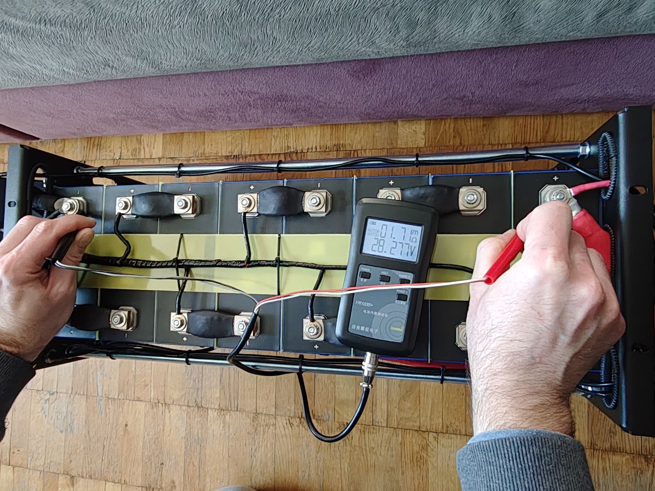

      19 января 2026 в 18:31 Гілками Прикріплені файли (0 завантажити)
Самое интересное, что замер сопротивления шин получается какой-то странный. Если мерять сопротивление шины по площадкам ячеек (с учетом переходов) - показывает 0,09мОм, при этом соседние ячейки, скрученные шиной последовательно, имеют 0,22мОм и 0,23мОм, так вот, если замерить сопротивление двух ячеек с шиной - показывает 0,46мОм, т.е., по сути, перемычка получается 0,46-0,22-0,23=0,01 мОм

Re: Додатковий аккум до сонячного інвертора [Re: GreenMile]
      19 января 2026 в 21:52 Гілками
GreenMile 19.01.2026 18:31 пишет:
Точність приладу бажає бути кращою, але добре що хоч таке є для оцінки. А при вимірюванні таких малих опорів як навіть 0.2 мОм, він уже брехун ще той.

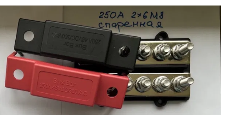

Підкажіть, плз, між батареями при паралельному зєднанні треба якийсь автомат поставити на плюс? Якщо треба то якийсь такий CHCYZO RKB1/DC-B200, 1P, 200A, 12-125V?
Сообщения: 14126
С нами с 17.02.2009
Re: Додатковий аккум до сонячного інвертора [Re: Dimondonetsk]
      20 января 2026 в 10:55 Гілками
Dimondonetsk 20.01.2026 09:28 пишет:
1. Правильно делается так: общая шина, к которой подключаются обе батареи, каждая через свой персональный предохранитель/автомат. Лучше через предохранитель типа NH00 или NH1, звисимо от тока - безопаснее и надежнее, чем китайский автомат.
2. Я бы не верил в 200А автомат в форм-факторе дин-рейки, они максимум 125А. От 200А идут уже такие.
3. Если у тебя гибридный инвертор, то они часто (не все, но многие) не любят отвала батареи в процессе работы и могут сгореть от этого. Потому, автоматы с такими инверторами лучше не применять в принципе во избежание случайных отключений.
Такая шина подойдет для 24в 280ах?
Такая шина подойдет для 24в 280ах.

Dimondonetsk 20.01.2026 16:09 пишет:
GreenMile 20.01.2026 10:55 пишет:
Или может диагональю подключить и все? У меня 2 акб примерно похожие
