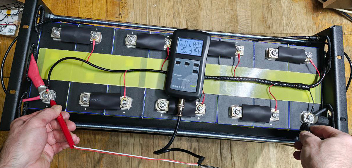

Я "от руки" своей "тарированной" отверткой затягиваю примерно на 4Н*м, но я не хочу потом делать никаких ревизий и что-то там дотягивать, ото мне заняться нечем.
Перемычки у меня меднолуженые из кабеля АМГ-50, сопротивление по площадкам ячеек после затяжки - 0,09мОм у всех, общее сопротивление сборки 8S 280А*ч - 1,83мОм. Я думаю, достаточно. Гоняться за дополнительными 0,05мОм не вижу смысла учитывая что токи на этой сборке - 80А (чайник), максимум что она может увидеть - это 125А, если нагружать на все бабки.
На фото еще незаконченный вариант - это первое включение и проверка после затяжки. Там еще куча кабель-менджмента была с тех пор
Собрал еще во вторник, все никак зарядить до полного не могу, зарядка слабая, света мало дают, а он все всасывает и всасывает как пылесос
Я "от руки" своей "тарированной" отверткой затягиваю примерно на 4Н*м, но я не хочу потом делать никаких ревизий и что-то там дотягивать, ото мне заняться нечем. Перемычки у меня меднолуженые из кабеля АМГ-50, сопротивление по площадкам ячеек после затяжки - 0,09мОм у всех, общее сопротивление сборки 8S 280А*ч - 1,83мОм

GreenMile 17.01.2026 09:33 пишет:
1.83 на міднолужених перемичках 2 см * 2 мм це більш ніж достатньо, я б сказав ідеальний варіант.

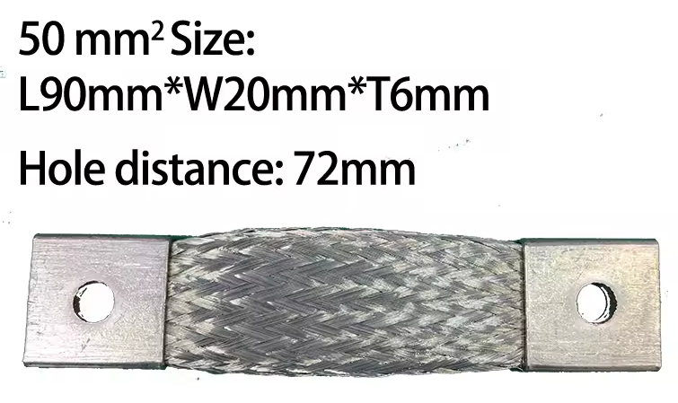

У меня кастомные гибкие с али. Сначала думал сам такие сделать, потом понял, что времени нету с этим играться и купил готовые.
О, таких ще ніразу навіть в руках не тримав.
Так вони получається жирні, якщо там 50 квадратів міді, бо в стандартних перемичках тільки 40 квадратів.
