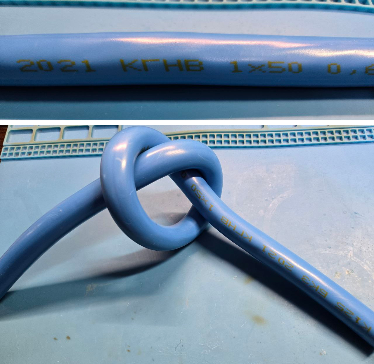

      21 января 2026 в 19:17 Гілками Прикріплені файли (0 завантажити)
kkk_GAZ240 21.01.2026 18:06 пишет:
из-за его жесткости он разваливает вообще любую клему.
На, КГНВ 50 квадратов, 2021 год , ну очень жесткий ПВ-5, к сожалению, нету под рукой.
Может, стоит немного правильней кабеля подбирать под свои потребности, а не циклиться на дорогущем силиконе, который в твоих задачах не нужен вообще?
На, КГНВ 50 квадратов, 2021 год , ну очень жесткий  ПВ-5, к сожалению, нету под рукой.Может, стоит немного правильней кабеля подбирать под свои потребности, а не циклиться на дорогущем силиконе, который в твоих задачах не нужен вообще
Змінено GreenMile (19:26 21/01/2026)

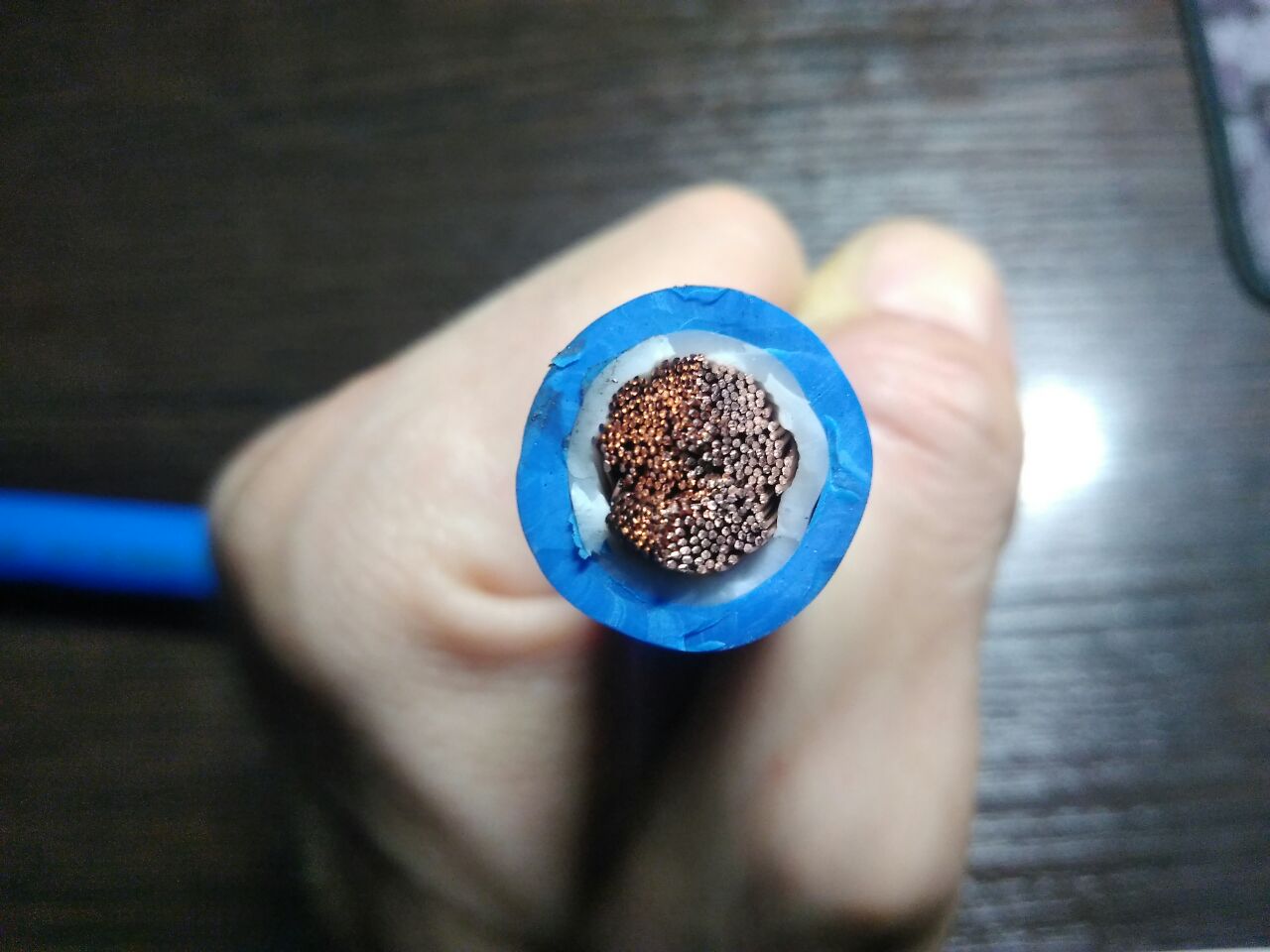

      21 января 2026 в 19:19 Гілками Прикріплені файли (0 завантажити)
С торца
С торца

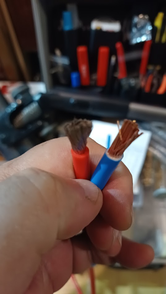

      21 января 2026 в 21:54 Гілками Прикріплені файли (0 завантажити)
Allodin 21.01.2026 19:35 пишет:
Костя, вибач що лізу. Ти ж в курсі, шо квадрати - нєабчом, треба опір не більше ніж......
І з особистого- дальше 6-10мм2 (якщо це не стаціонарне прокладання у кабель каналі, лотку і т.і.) - віддаю перевагу зварювальноіндустріальному КГ. Ну або хто має доступ до Lapp- івських спецкабелів та їх залишків - то їх.
В мене десь щє метрів 10-12 із розпущеного 7*10м з часів ойро 2012 валяється. Щастакойнєдєлают
Та звісно в курсі. Але доводити ці деталі місцевим спеціалястам просто витрата часу.
КГ він ще дорожчий за АГВ навіть китайський Не кажучи про те що його ще спробуй справжній купити.
Оті сертифікати на сайтах не варті паперу на якому надруковані. Бо ті ПВ з парою десятків жил на довготривалому великому тоці не будуть працювати, бо якщо почати розраховувати поверхневий опір, виникаючі через шаг навивки віхріві токи ( паразитні)... то там нема про що говорити.
От зараз не полінувався схожі по діаметру кабелі зачистити...
І що з цього буде працювати? Зліва АГВ, справа ПВ.

kkk_GAZ240 21.01.2026 21:54 пишет:
Буде працювати те що поставиш. А те як працювати воно буде - уже залежить від підбірки матеріалів ( якості накінечників, товщини і якості кабеля), і в першу чергу від якості виконаних робіт.
Для того про що в темі мова ( домашні акумулятори) провід ПВ3 повністю справляється, причому як для підключення інвертором проводом ПВ3, так і для використання його всередині акумулятора. І нормально він гнеться, де потрібно більше зігнути - можна там ізоляції кусок зняти. Перевага ПВ3 в тому - що він дешевший. А оскільки він дешевший то краще поставити 35 квадратів ПВ3, ніж 20 квадратів силіконового, бо як не крути - силікон струм не проводить, відповідно із ПВ3 в такому випадку будуть менші втрати. Так зрозуміліше чи ні?
Іноді не розумію логіки людей які сьогодні купляють якийсь дешманський готовий китайський акумулятор з піском всередині, а завтра тринькають гроші там де можна зекономити.
