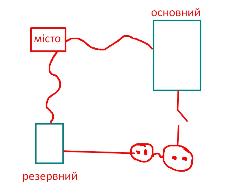

Суть в чому. Буда вже ситуація, що подовжили час відключення аж на три години ( кілька днів тому). Благо що тестування майже завершив і в мене світло вирубилось - багато обладнання з'їло все.
Я вимкнув основну систему і включив резервну ( холодильники, котел, телевізор ). Зроблене від'єнання ліній постачання, тому включив ЯК НЕ ТРЕБА РОБИТИ вилка вилка в найближчу розетку.
Звісно зовнішня мережа на обидва інвертори можна сказати з однієї точки.
Коли вже бачу що десь половину основного акума резерву висмоктало, а світло і не думає з'являтися, то прямо на ходу прикрутив ще одного ( автомобільна 65ка).
Слава Говінде ще півтори години і дали світло.
Резервка підключена між розетками - вхід від міста та споживачі не перетинаються ніяк. Все заживлено через байпас.
Запустилась основна - і я вирішив спробувати - подав вихід основного інвертора ( в мене стоять РВРки). Звісно стався бабах і в мене повибивало автомат по входу на основний інвертор, автомат по входу (пара розеток напряму від міста залишені на окремому автоматі) на резервний інвертор.
І встигло вибити потужний автомат загальний (40А).
ІНвертори цілі, хоча не повинні були Здається я просто не подивився де фаза ,а де нуль і просто замкнув мережу байпасами.
Після цього і виникло таке трохи дурне питання.
Як перейти з одного на інший інвертор. На момент перемикання розраховувати на безперебійники? Так їх як то кажуть не напасешся - критичні точки рознесені по дому і живляться від різних автоматів в щитку.
Шкодоволгный Вазотавр *
54 года (33 года за рулем), Киев
Сообщения: 21881
С нами с 06.07.2001
Re: Зарядні станції - проблеми [Re: kkk_GAZ240]
      12 ноября 2025 в 18:49 Гілками Прикріплені файли (0 завантажити)
Якось так
Якось так
42 года (25 лет за рулем),
Сообщения: 13817
С нами с 17.02.2009
      12 ноября 2025 в 20:41 Гілками
kkk_GAZ240 11.11.2025 23:16 пишет:
Раз пошла такая пьянка... Подкину на вентилятор.
А можно включить два инвертора (не станции) паралельно? Типа для перехода с одной на другую без выключения всего?
Нет конечно, они сожгут друг-друга
Только через АВР, вроде есть быстрые до 8мс, но это надо гуглить точные модели.
Сообщения: 21881
С нами с 06.07.2001
Re: Зарядні станції - проблеми [Re: GreenMile]
      12 ноября 2025 в 22:22 Гілками
GreenMile 12.11.2025 20:41 пишет:
Та мабуть не буду заморочуватися.
По перше расслабон пройшов - одне діло то що багато обладнання. Ну це не часто. А те що сімейство пралку не вимкнуло, ще й мене підбили показати як електром'ясорубкою користуватись
Резервна система не факт що буде цією-ж.
Трохи підправив налаштування, тепер навіть батареї краще працюють. При 4ри годинних перервах всього 25% використовується
Тому це все було теоретичними пошуками "а може?".
Мабуть коротке замикання навпаки зіграло на користь.
