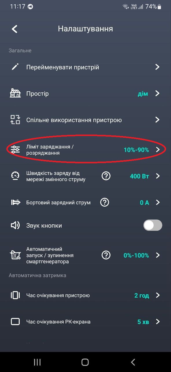

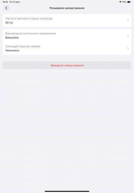

А у Блюєті АС 70 можна налаштувати що б заряджалася до 90%?
22 года за рулем, Вишневе
Сообщения: 3020
С нами с 12.09.2012
Re: Зарядні станції - проблеми [Re: egorka]
      20 ноября 2025 в 10:46 Гілками

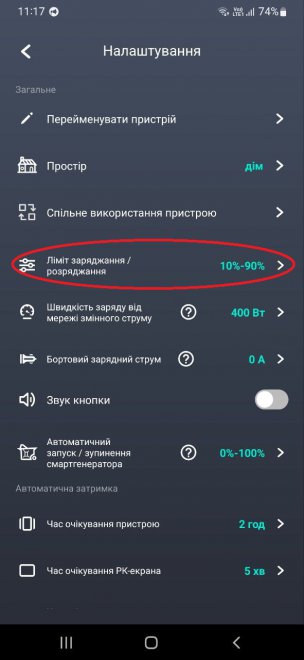

egorka 20.11.2025 10:41 пишет:
В додатку шукай, має бути
Я свою флошку теж налаштував 10-90%

Re: Зарядні станції - проблеми [Re: IgorZem83]
      20 ноября 2025 в 10:58 Гілками Прикріплені файли (0 завантажити)
IgorZem83 20.11.2025 10:46 пишет:
не знайшов
не знайшов
      20 ноября 2025 в 11:21 Гілками Прикріплені файли (0 завантажити)
egorka 20.11.2025 10:58 пишет:
не знайшов
Мабуть дійсно немає
В мене таке
Мабуть дійсно немає В мене таке

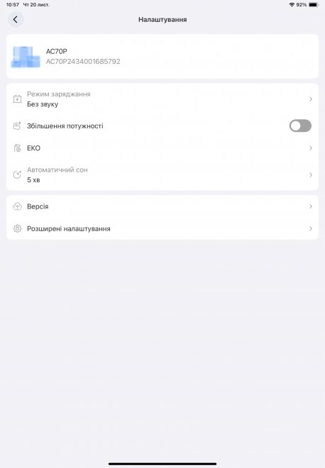

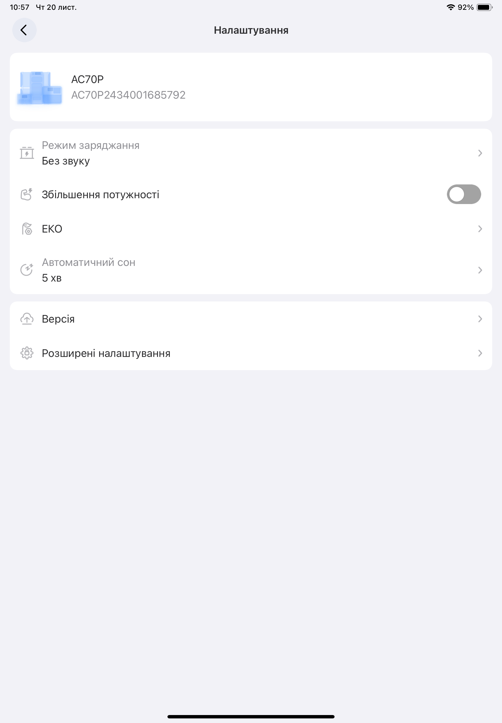

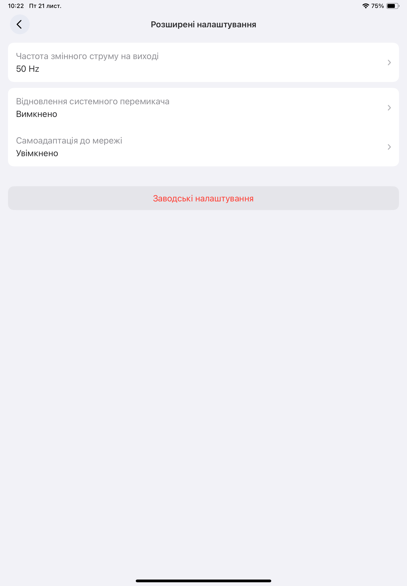

      20 ноября 2025 в 13:51 Гілками
не знайшов
В расширенных настройках что?

Re: Зарядні станції - проблеми [Re: GreenMile]
      21 ноября 2025 в 10:22 Гілками Прикріплені файли (0 завантажити)
GreenMile 20.11.2025 13:51 пишет:
не знайшов
отаке
отаке
