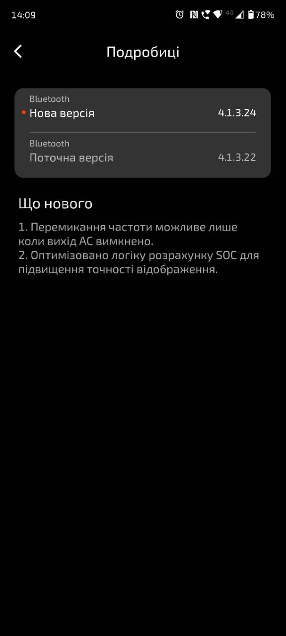

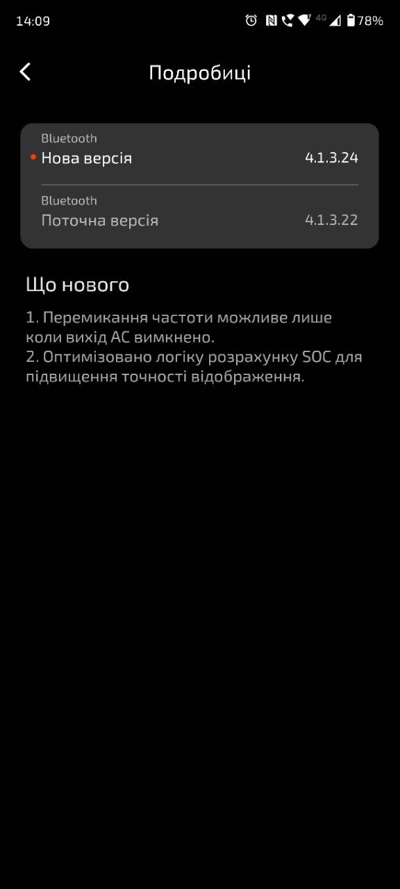

42 года (26 лет за рулем),
Сообщения: 14278
С нами с 17.02.2009
Re: Зарядні станції - проблеми [Re: GreenMile]
      1 июня 2026 в 14:13 Гілками Прикріплені файли (0 завантажити)
Кстати, там на Ривер2 прилетела обнова как раз про улучшение точности SOC.
