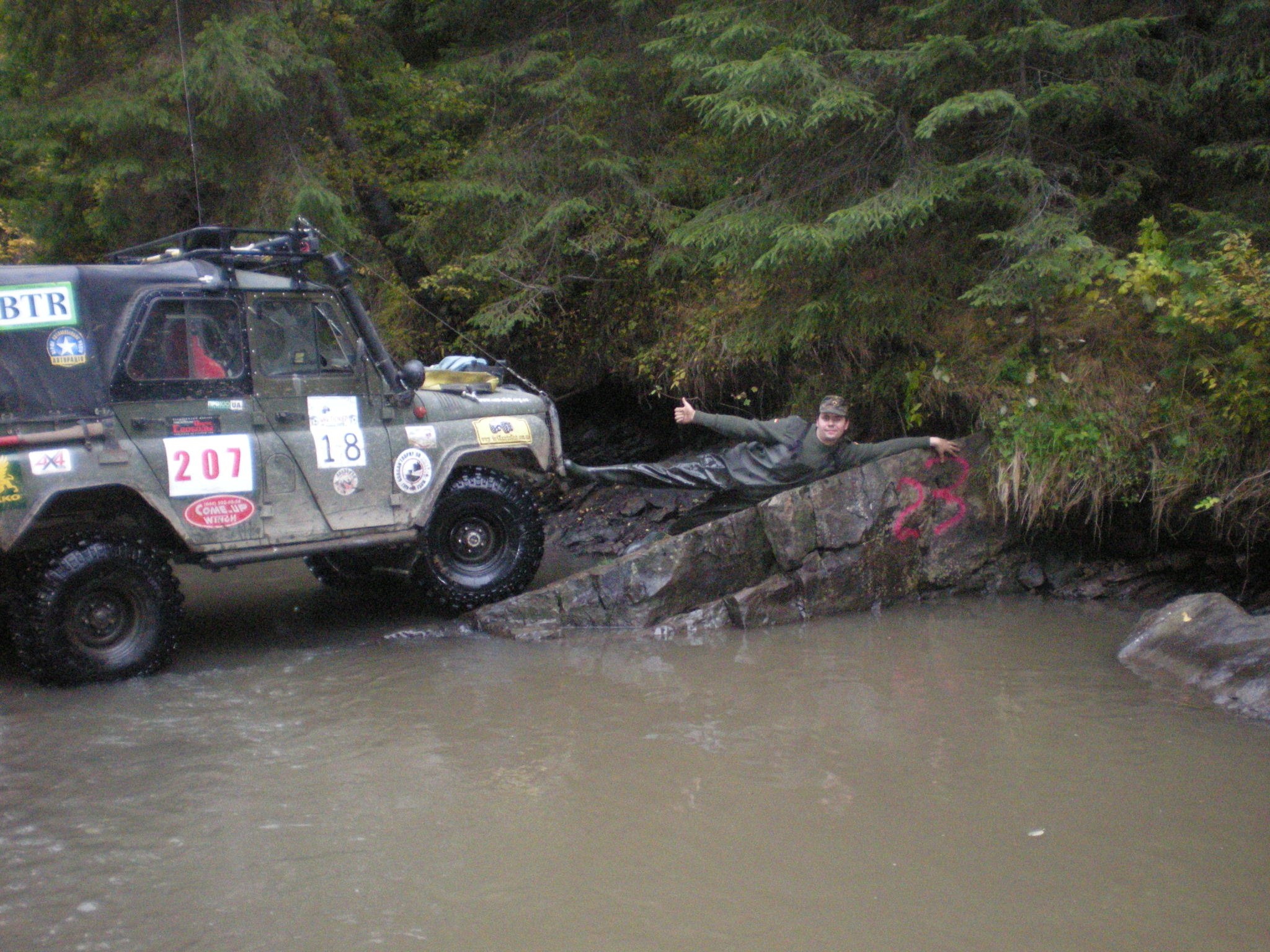

ssb 10.09.2025 17:38 пишет:
бічний нахил, розмита глина, а внизу прірва
Отуди без досвіду поки не лізь
Я навіть на Горган-Трофі десь після 2/3 точок пішов назад і ледь не улетів в прірву там де вже їхав ( згори виявилось навіть складніше ніж на гору). Повернувся на фініш маючи ще 10 годин в запасі і був 4-м в ТР-2. Хто там їздив - ті в курсі.
Так от до чого я. Навіть в составі групи я не ризикнув їхати далі. І це були не перші мої змагання це вже було в залік Кубка України з трофі дісціплін.
Тому раджу спочатку з кимось досвідченим покататись. Цьому неможливо навчитись. Я починав з простеньких дружніх покатушок. А докатався до професійного спорту.
На фото передні колеса стоять на полці, вода на передньому плані десь 3 метри глибини.
Задне колесо стоїть на камені трохи більше за площину контакту колеса. Під машиною та позаду десь метр води. До педалів діставало
Отуди без досвіду поки не лізь Я навіть на Горган-Трофі десь після 2/3 точок пішов назад і ледь не улетів в прірву там де вже їхав ( згори виявилось навіть складніше ніж на гору). Повернувся на фініш маючи ще 10 годин в запасі і був 4-м в ТР-2

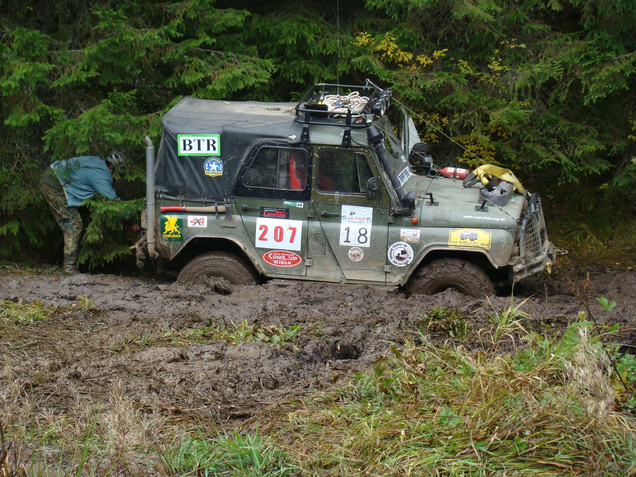

      10 сентября 2025 в 22:03 Гілками Прикріплені файли (0 завантажити)
А лебідок стояло дві.
В той раз задній вистачило роботи на повну. Це я по краю болота в горах проскочив.
В горах болота страшне. Ото місиво на передньому плані - десь по пояс людина провалювалась. Більшість що вперед, що назад пливли по капоти. Я розраховуючи на захист морди проскочив по краю ламаючи кущі.
А от назад не вибрався - тягнувся.
А лебідок стояло дві.В той раз задній вистачило роботи на повну

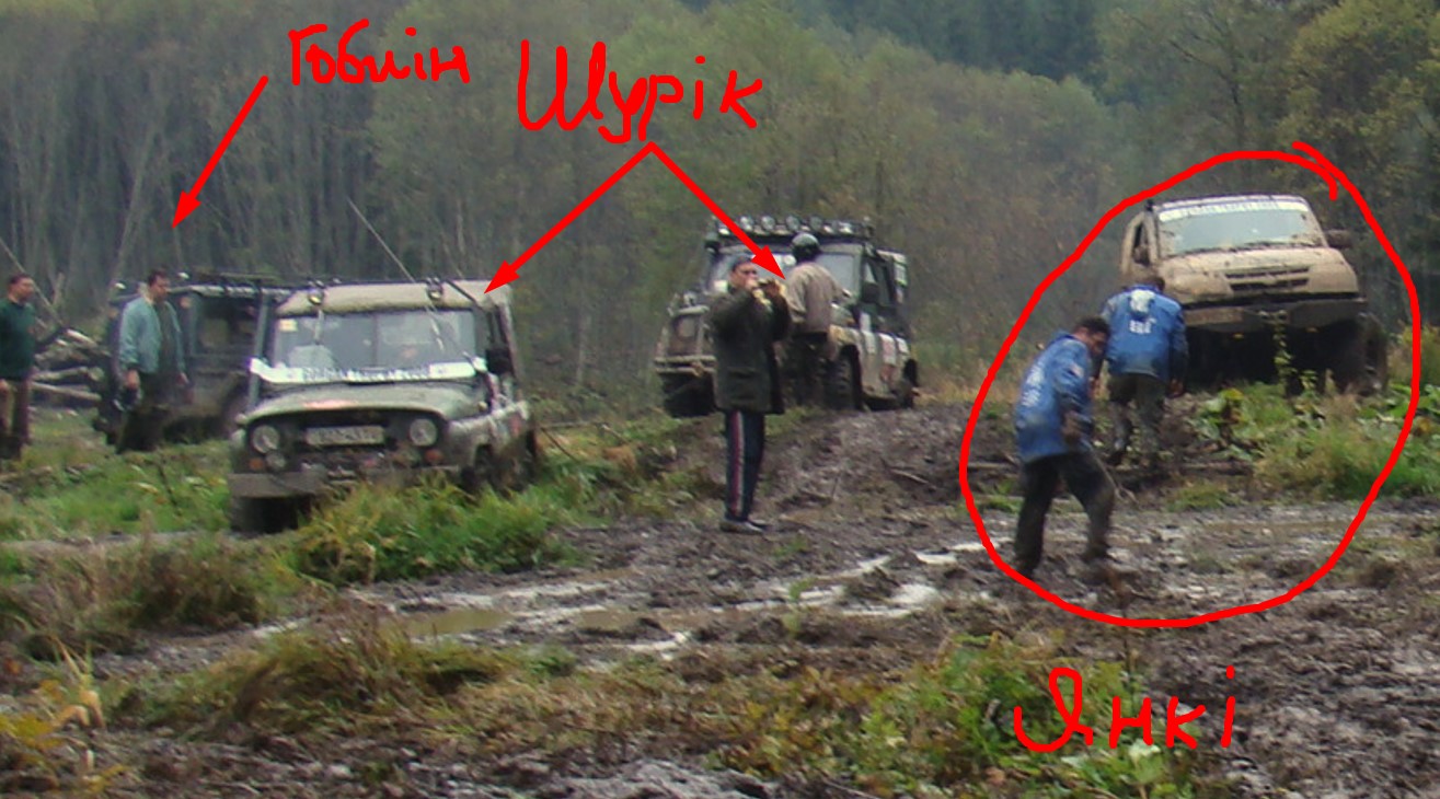

      10 сентября 2025 в 23:39 Гілками Прикріплені файли (0 завантажити)
Ось ще на згадку.
Ми той раз з Шуріком в парі йшли.
Але він на жабеняті в ТР3, бо портали.
Вони то болото з Янкі в лоба брали. Витягав бо в мене вага була не по горах скакати
Ось ще на згадку.Ми той раз з Шуріком в парі йшли
