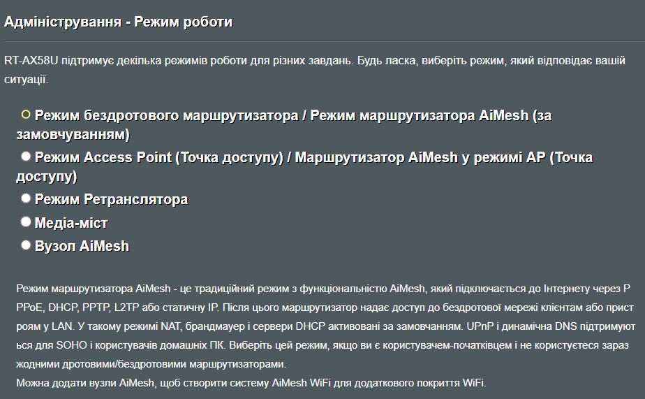

Re: цікаво - це глюк заліза чи софтовий. Роутер [Re: Krokokot]
      13 сентября 2025 в 20:46 Гілками Прикріплені файли (0 завантажити)
Krokokot 13.09.2025 20:35 пишет:
в налаштуваннях роутера, можливо в нього є режим роботи, як віфі-кліент по підключенню до провайдера і цей режим зараз активований
вже провіряв
для перевірки вимкнув дуал ван - не допомогло
вже провіряв  для перевірки вимкнув дуал ван - не допомогло
