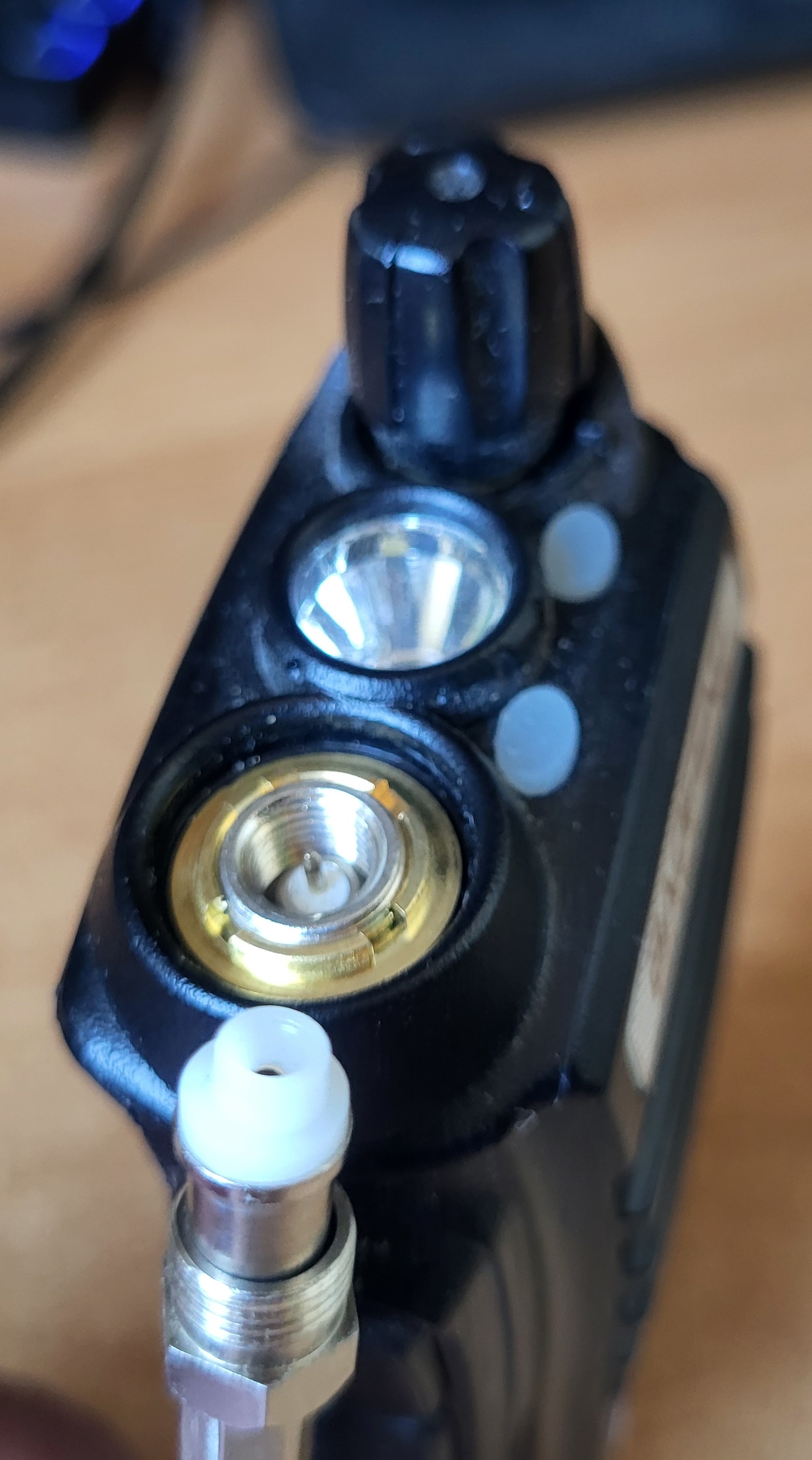

Після довгого процесу, самостійного пошуку, і спроб порівняти, зображення з реальністю, впевнився, що краще перепитати. Чи не так дивлюсь, чи не туди.
Дано - рація Baofeng UV-82UP і подовжувач з антеною на магніті, придбаний років 20 тому, для підсилення мобільного телефону (коли мобільні телефони, ще мали, на задній стороні, вихід або для підключення автомобільного комплекту, або підсилювача). Фото додам.
Задача - поєднати рацію і подовжувач. Бажано, за допомогою адаптерів.
Проблема - не певен, що правильно визначив роз'єми, для пошуку адаптерів.
Baofeng UV-82UP - наскільки зрозумів, SMA - Male.

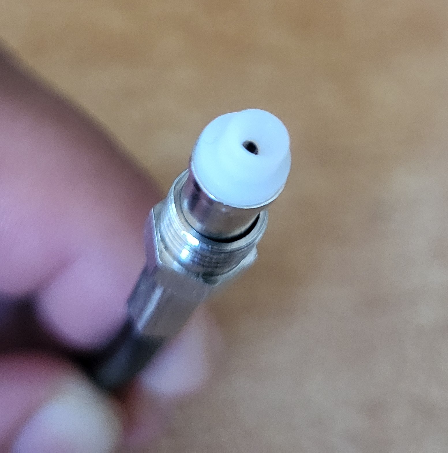

Подовжувач - тут складніше. Мені здається, це FME connector.
Прохання прокоментувати, чи правильно визначив роз'єми.

ще фото роз'єму подовжувача

не впевнений що такі перехідники взагалі існують. правильно - поміняти роз'єм на кабелі на потрібний.

Правильно, переходники существуют, например.
