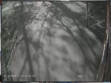

      26 сентября 2025 в 15:11 Гілками Прикріплені файли (0 завантажити)
Vladimir_Y 26.09.2025 13:14 пишет:
Чом би просто не купити копійчану wifi релюшку(можна "модернізувати" wifi розетку, вивести з неї "сухий контакт"), підключити її вдома паралельно до кнопки відкриття замка і натискати її "у смартфоні"?
навіть модернізувати не треба,є таких декілька, а от звук куди? Якби треба було відчиняти всім підряд то простіше, як деколи трапляється, просто заблокувати кнопку відкриття.
Ідея з домофоном мені сподобалась, от тільки придется скласти парю бюджетів "на херню" до купи, бо треба окрім адаптера до домофона ще докупити спліттер до TVI камери быля дверей та дотягнути до домофона, а спліттер тех не 5 копійок.
навіть модернізувати не треба,є таких декілька,  а от звук куди. Якби треба було відчиняти всім підряд то простіше, як деколи трапляється, просто заблокувати кнопку відкриття
Змінено Djohny (15:13 26/09/2025)
