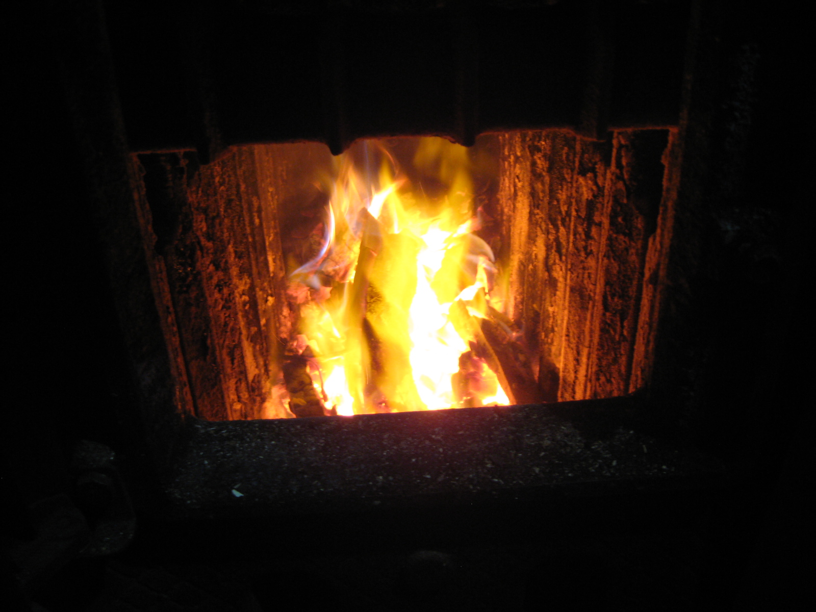

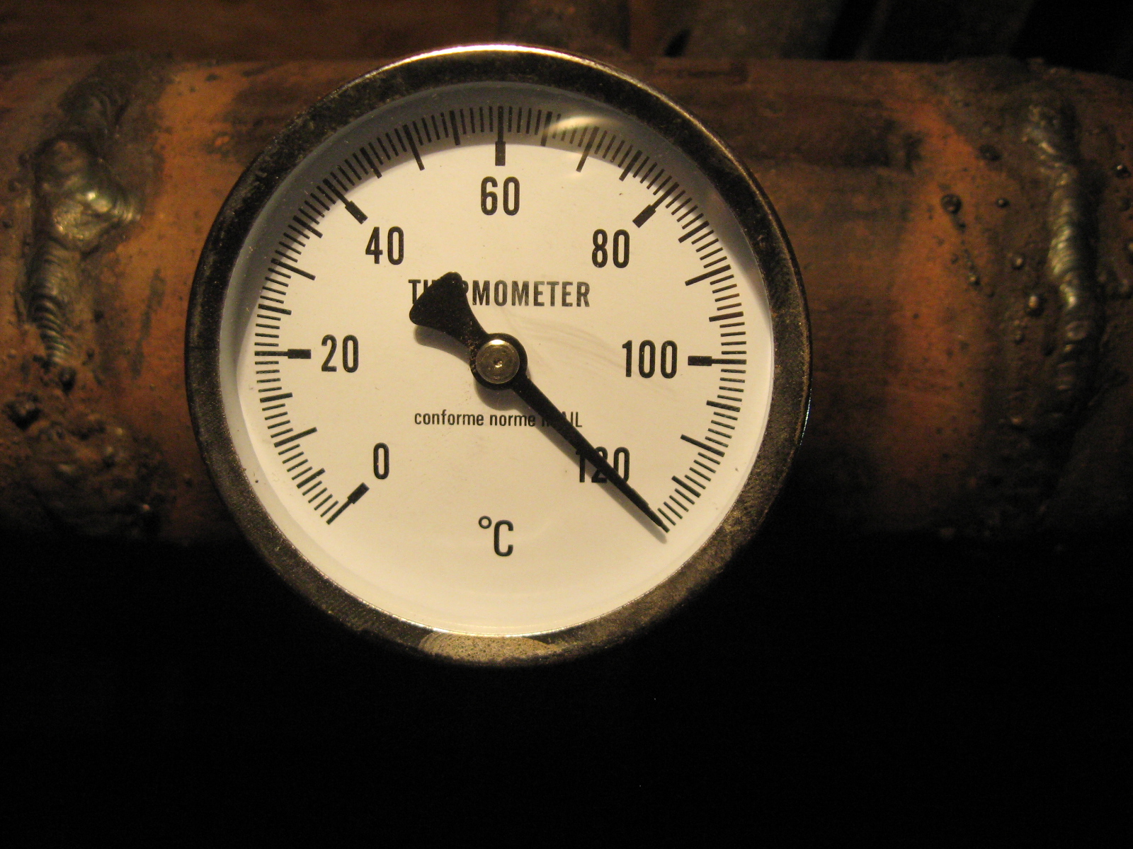

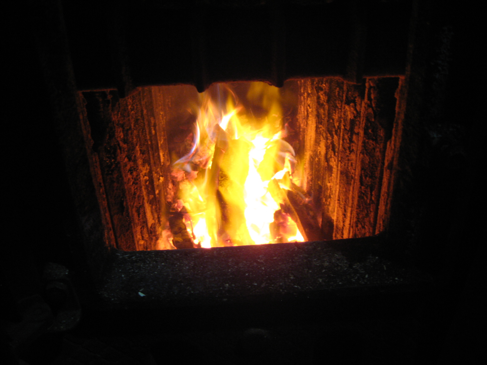

Для приватного будинку 100-800 квадратів або виробництва: Котел високотемпературний твердопаливний (котельня в зборі) з теплоакумулятором 900 літрів, термостат Esbe (шведського виробництва), гідравлічна стрілка (розподілювач), бойлер непрямого нагріву (+ вбудований електричний тен) на 120 літрів, водяні помпи, утеплений димохід з якісної дорогої неіржавіючої сталі. Працює як з гравітаційною електрично незалежною системою (так званий «самотьок») так і з електричними помпами.
Котел збудований на базі чавунного котла «Жарок-2», має 10 секцій, довжина дров до 90 сантиметрів, діаметр/ширина дров до 16 сантиметрів. За котлом доданий так званий «енергомайзер», який догріває систему газами, які у стандартних котлах вилітають в трубу (отримуєте +25% додаткової потужності/тепла). Система закритого типу, горіння проходить при високих температурах впродовж 1-2 годин, що дозволяє отримати максимально чисте горіння (над трубою димоходу не видно сірого чи чорного диму), внаслідок чого з одного кілограма дров можна отримати до 2.4 рази теплової енергії більше, порівняно з котлами довготривалого тління. Теплова енергія накопичується у теплоакумуляторі, звідки у подальшому проходить роздача тепла по споживачам (батареям/радіаторам опалення). За декілька років експлуатації так і не виникло потреби чистити димохід від сажі (вона просто не накопичується у ньому).
У якості палива використовувалися дрова, відходи деревини, деяка частина будівельного сміття, старі двері, вікна, меблі. Горить так, що плавляться алюмінієві петлі та стікають краплями донизу, до колосників.
Система є унікальною, збудована майстром якого привозив до Києва з Хмельницької області у 2018 році (один з зірок ютуба на той час у напрямку класичних систем опалення високої ефективності/тепловіддачі).
Система (зараз) включає в себе близько 120 секцій чавунних радіаторів, вентилі, пластикові труби різних діаметрів, з’єднання та інше, що віддаю безкоштовно. Покупець матиме нагоду побачити всю систему, розібрати її на власний розсуд, згодом зібрати у своєму будинку чи на виробництві.
Вам не потрібно буде буквально «жити» коло котла та постійно підкидати паливо. Ви робите одну закладку на добу (у великі морози більше), впродовж години чи двох спалюєте ці дрова з максимальною ефективністю і надалі котел не працює, Ваш будинок готовий до приймання теплової енергії з теплового акумулятора.
Окрім теплої оселі чи приміщення виробничого призначення впродовж опалювального сезону Ви маєте фактично безлімітне гаряче водопостачання (від бойлеру 120 літрів, який нагрівається системою опалення).
Зацікавленим особам додатково надам фото, відеоматеріали, розкажу-покажу як воно працює і яку машину середньостатистичного автоуашника можна було купити за ті тисячі американських доларів, що були "засаджені" в цю систему, бо робилося для себе, "на віка".
Пропозиція актуальна впродовж жовтня 2025 року.
Лише 50.000 гривень і забирайте.
P.S.
По монтажу - розкажу, покажу, маю великий архів матеріалів, тому толковий спеціаліст зможе налаштувати систему на новому місці.
