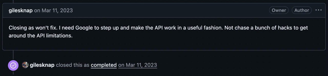

Щодо rclone та гугл API, то там все ще з 2018р бага, фотки качаються не оригінали, без exif даних і т.д.
Після 2023р сторонні розробники тулзів опустили руки (здались), бо обхідні маневри занадто мутні, а гугл так і не фіксить баги, а лише закриває. Наприклад, ще в 2019р гугл закрив багу і сказав, якщо додати "d" в url, то буде оригінал, але ні.. не працює.
В результаті, маємо або не оригінал без мета-дати , або просто непрацюючу тулзу.

По суті - я до червня користувався https://github.com/gilesknap/gphotos-sync, але зараз не прцює бо гугл випиляв API який там фігурував. Альтернативи (крім takeout) наразі нема.
