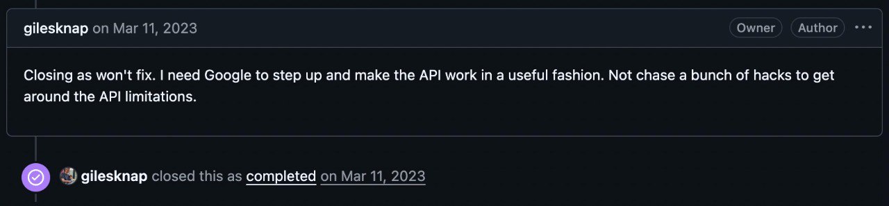

Читав, що є Google Photos API, через який можна написати качалку, але там з 2018р схоже так і не фіксять критичні баги, типу
https://issuetracker.google.com/issues/110343547
Не можна скачати оригінал, exif з фото прибирається і т.д.
Відповідно тулзи які основані на цьому підході https://gilesknap.github.io/gphotos-sync/main/index.html - також не працюють як потрібно.

Щодо rclone та гугл API, то там все ще з 2018р бага, фотки качаються не оригінали, без exif даних і т.д.
Після 2023р сторонні розробники тулзів опустили руки (здались), бо обхідні маневри занадто мутні, а гугл так і не фіксить баги, а лише закриває. Наприклад, ще в 2019р гугл закрив багу і сказав, якщо додати "d" в url, то буде оригінал, але ні.. не працює.
В результаті, маємо або не оригінал без мета-дати , або просто непрацюючу тулзу.

По суті - я до червня користувався https://github.com/gilesknap/gphotos-sync, але зараз не прцює бо гугл випиляв API який там фігурував. Альтернативи (крім takeout) наразі нема.
