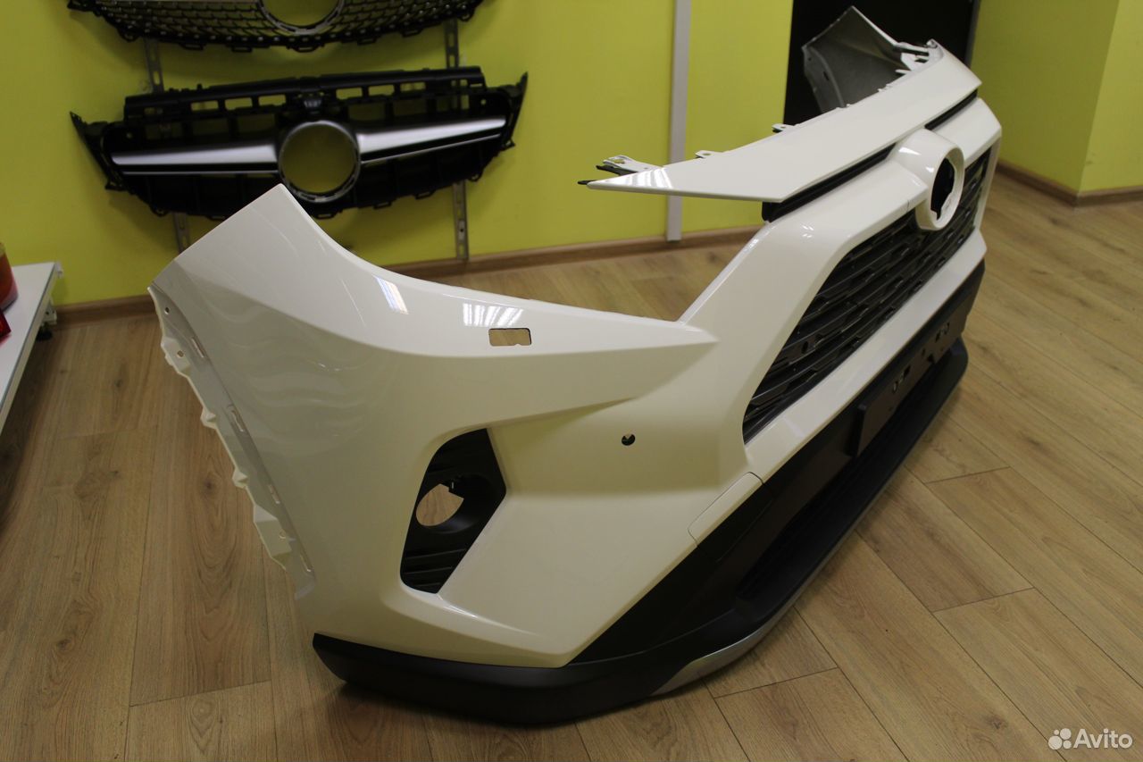

это норм для тойоты такое качество подгонки?
судя по фарам, капот там на месте. пластик бампера (декорация) гуляет. возможно там пистона по пассажирской стороне нет или кто-то тучный уперся, наклоняясь в подкапотное, знатно так.
и да, если раньше признаком качества было крепление на три болта намертво, то сейчас - пластик-пистоны, пусть играет когда надо, проще заменить чем париться по каждому касанию. весь пластик по кругу - подвижный в пределах допуска, весь метал - зафиксирован на месте.
пример
кстати, может ставили сетку в решетку радиатора и криво назад вернули

Это резинка между капотом и накладкой. Действительно, прижало криво. Но исправляется легко, движением пальцев. Не пугайтесь, это не косяк сборки
