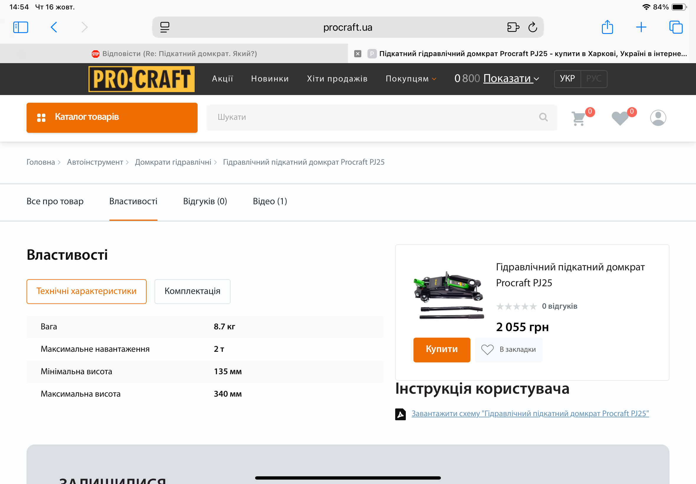

Цікаво, що 2 моделі Procraft, які мають геть однакові харктеристики (PJ25 та PJ25S) - обидва на 2т та на одну висоту, так перший має вагу лише 8.7 кг, проте другий - аж 14,9! Це дуже суттєва різниця
Судячи з відео (друга хвилина) в комплекті йдуть ще металеві підставки під авто. Ото їх вага додаткова.
