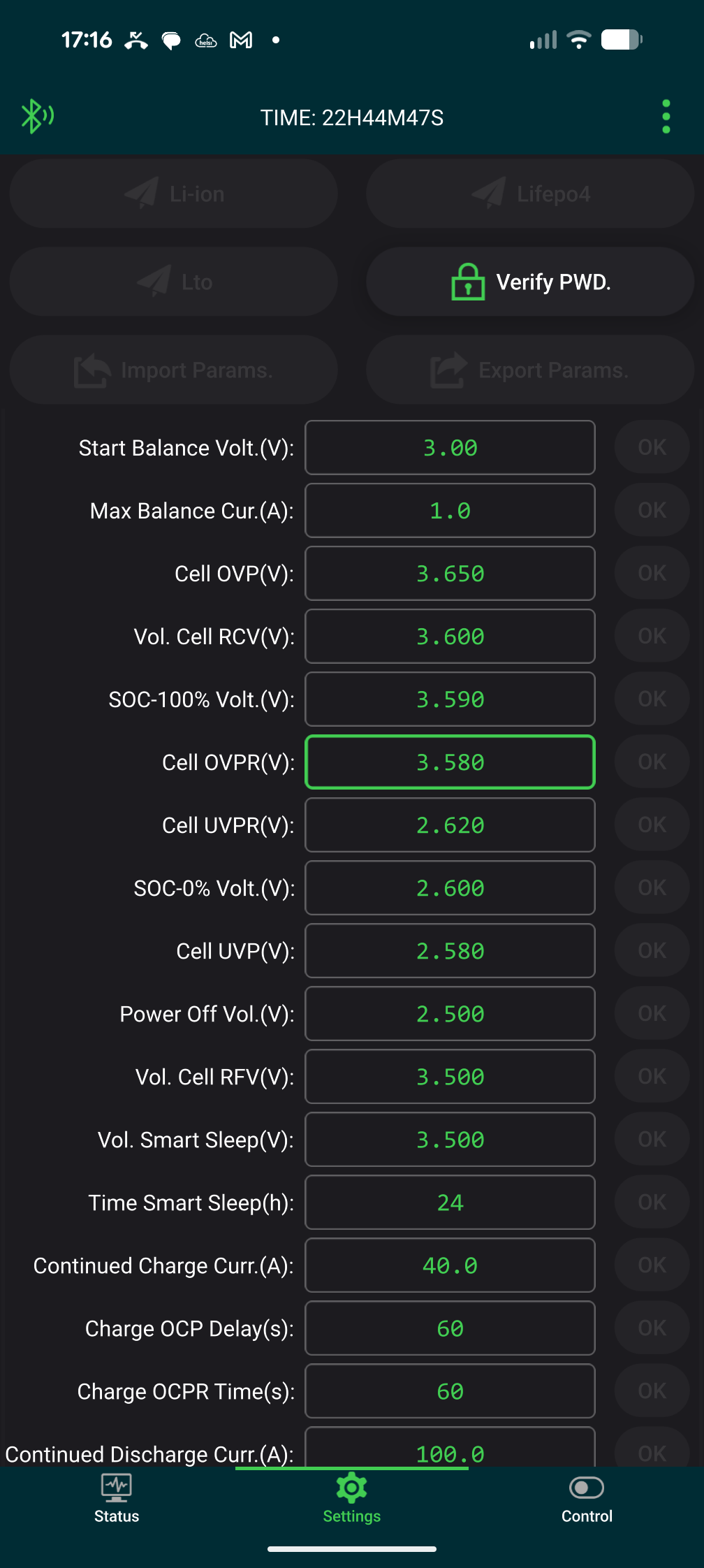

Поки відбувається щось незрозуміле. Аккум зарядивмя до 227.7А і далі не заряджається, хоча струм зарядки йде.
Он не зарядился, 3,43В на ячейках - это не полный заряд. Тем более там все зависит, о того, что ты в настройках БМС наклацал, ты сам задаешь напряжение полного заряда, например.
Инвертор считает, что аккум заряжен, т.к. рассчитан на логику свинца и сейчас находится в режиме поддержания заряда - 13,8В, БМС-ка, видимо, еще не поняла что происходит, ток идет, напряжение не растет, потому и зависло оно на одном значении. С таким инвертором можешь забыть про корректные показания БМС-ки, Там можно ориентироваться только по напряжению ячеек.
Что настроено в "SOC-100% Volt.(V)"?

GreenMile 16.11.2025 15:01 пишет:
Mutant 16.11.2025 12:23 пишет:
3.59
Просто не ясно, якщо бмс-ка показує що йде на заряд 9А, а напруга на комірках не росте, куди ця електрика дівається?
3.59Просто не ясно, якщо бмс-ка показує що йде на заряд 9А, а напруга на комірках не росте, куди ця електрика дівається

Mutant 16.11.2025 17:18 пишет:
3.59
3.59 це надто багато, поставити десь 3.45.
Заряд іде а напруга якийсь час толком не росте - це нормальне явище для Lifepo4.
Мало того, там ще є ділянка на якій може струм іти, заряд збільшуватись, а напруга навіть трошки впасти.
3.59
Ну вот потому у тебя заряд и не растет по счетчику. 3,59х4 = 14,36В, а твой ИБП будет давать только 13,8В в таком режиме, т.е. 3,45В на ячейку.
Твой ток идет в заряд ячеек, просто это лифепо4, а не свинец или литий-ион, у него рабочий диапазон напряжений очень узкий (по сути около 80% заряда - это диапазон 3,1-3,4В, ниже 3,1 и выше там уже мелочь остается), потому их очень сложно контролировать. Поставь напряжение 100% заряда 3,4В и будет тебе показывать твою емкость, что по сути около 97-98% заряда будет. И старт балансировки убери с 3,00 до 3,30-3,33 где-то, 3,00 - это совершенно разряженный аккум, там нечего балансировать еще, оно будет почем зря ганять туда-сюда токи и ресурс ячеек сокращать.
