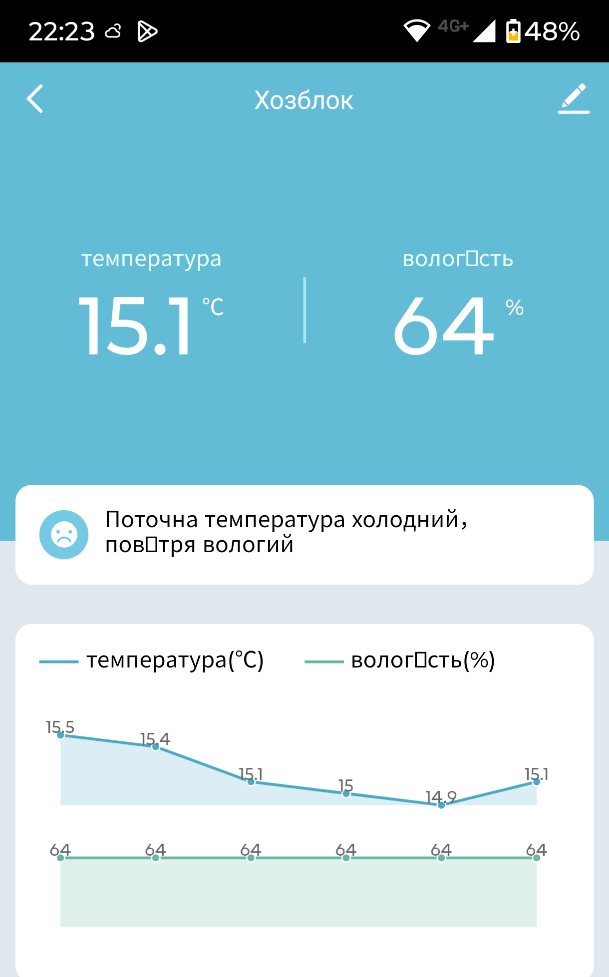

Сообщения: 18669
С нами с 10.09.2003
Re: Електричний обігрівач [Re: DimonDSV]
      6 ноября 2025 в 22:27 Гілками Прикріплені файли (0 завантажити)
DimonDSV 06.11.2025 10:54 пишет:
а підкажіть чим обігріти 100 метрів.
вдень треба тримати температуру 17-20. в неробочий час 13-15.
енергоносій - лише електрика.
Нічого собі коливання,це геть утеплення немає.
Я топлю вночі, вдень інсоляція або просто вистигає і знов топлю вночі.
з такими коливаннями потрібно утеплювати будівлю. прикріпляю графік у хозблоку.
Нічого собі коливання,це геть утеплення немає.Я топлю вночі, вдень інсоляція або просто вистигає і знов топлю вночі
