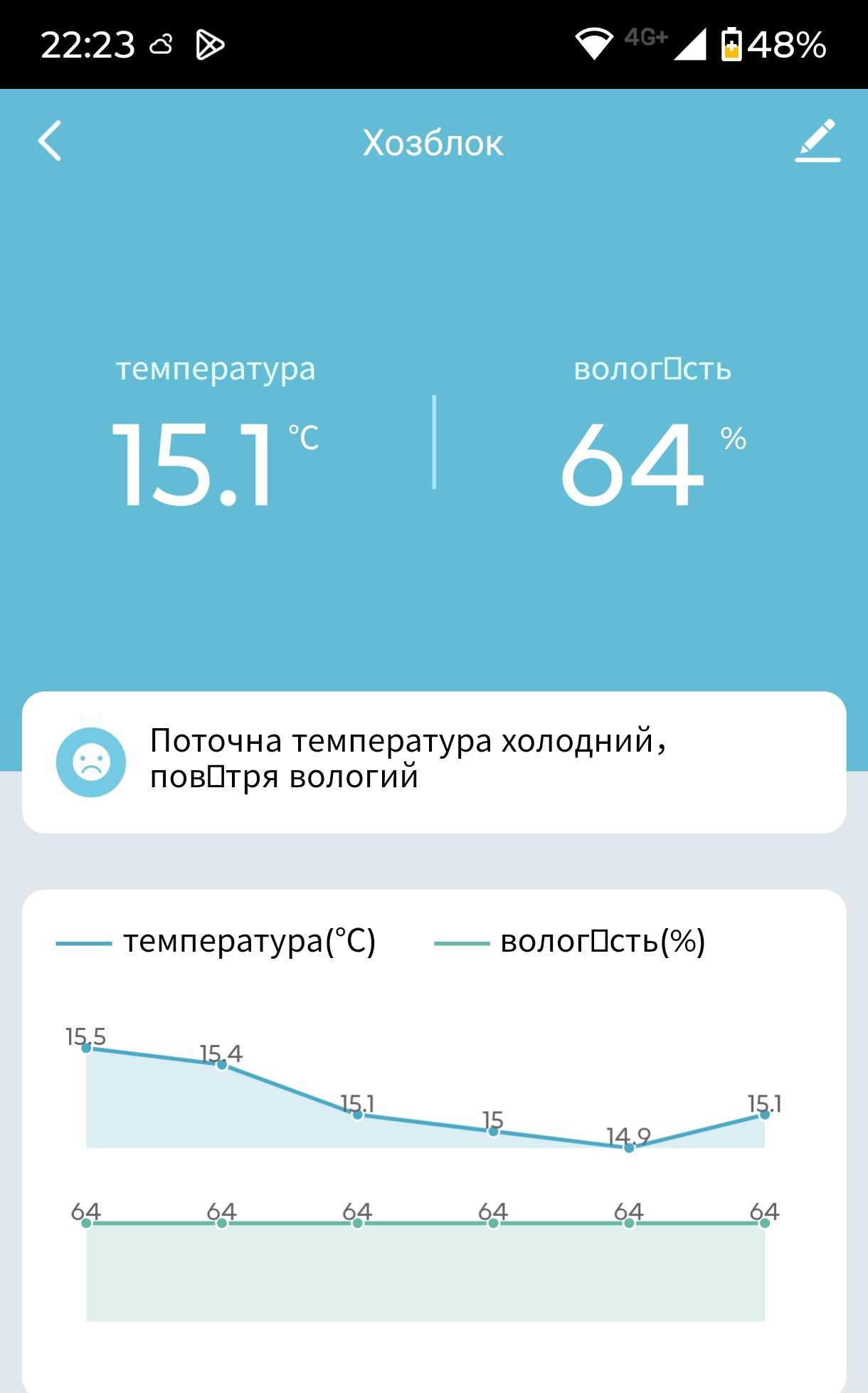

Нічого собі коливання,це геть утеплення немає.
Я топлю вночі, вдень інсоляція або просто вистигає і знов топлю вночі.
з такими коливаннями потрібно утеплювати будівлю. прикріпляю графік у хозблоку.
Нічого собі коливання,це геть утеплення немає.Я топлю вночі, вдень інсоляція або просто вистигає і знов топлю вночі
