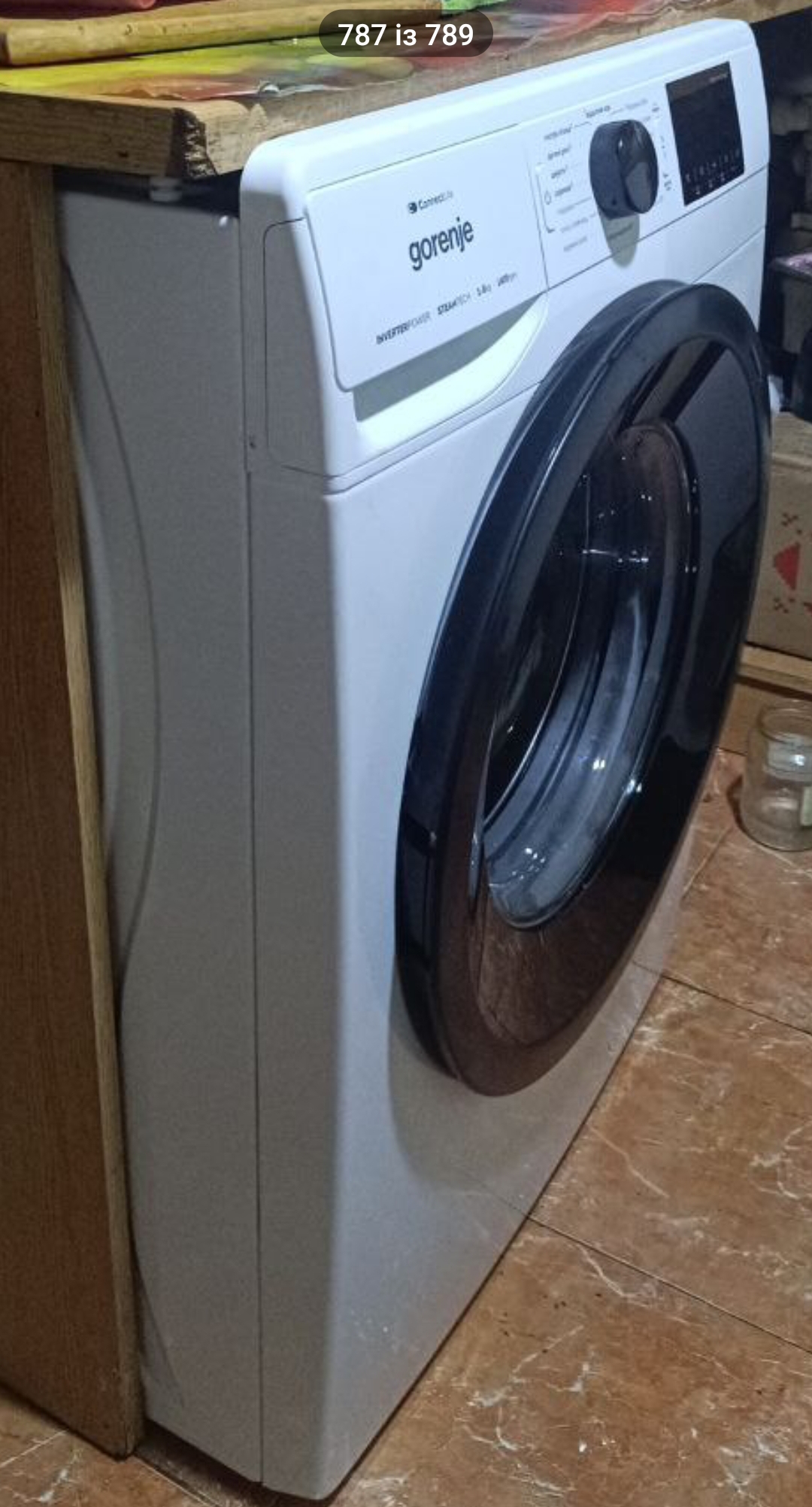

Не спеціаліст тому не скажу як вона називається, для дерева, точніше столішня. На фото проблема яку треба вирішити, в столішні фрезернути на 1 см знизу паз щоб до кінця запхати машинку під стіл. Стіл зроблений під пралку у якої верхня кришка знімається повністю, а тут вийшла трохи засада. Я так розумію треба пальцева фреза довжиною 10 см та товщиною до 10мм. Фрезер візьму у брата, але фрези у нього нема потрібної. Купляти на один раз великого сенсу не бачу. Купити та потім повернути теж не варіант бо матеріал не настільки м'який щоб не було слідів використання.
Пазова фреза під ручний фрезер, з робочою довжиною 100мм - такі взагалі існують???
Попадались супер довгі на 68 мм, але 100...
