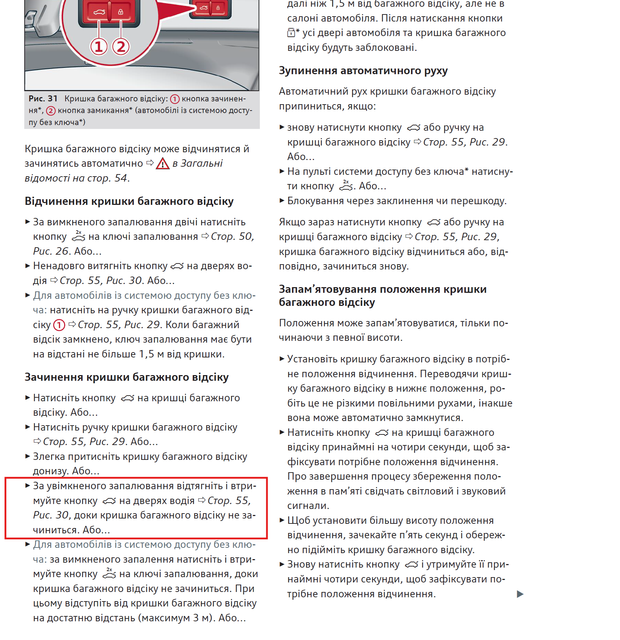

Також у нас не вийшло закрити багажник кнопкою з салону. Підняти - легко, закрити ні. Тримати її, натискати 2-3 рази, натиснути 2 рази і тримати, і т.д. - нічого не допомагає, багажник залишається відкритим. Тільки виходити і закривати кнопкою на кришці багажника. Або з ключа.
Знову ж, може не розібрались, можливо якийсь спосіб є, але він абсолютно не очевидний, бо всі методи, які працюють на інших авто ми перепробували.
В Тігуані з цієї кнопки кришка закривається тільки при ввімкненому запаленні, скоріш за все тут також.
Ні, не воно. Заведений двигун чи ні - різниці ніякої. Мені здається або такої опції немає взагалі, або щось забули закодувати чи декодували для ринку, не знаю.
Загалом там логіка дивна. В БМВ, наприклад, кнопка багажника працює аналогічно кнопкам керуванням склом. Тиснеш вниз - відкрити, вверх - закрити. В Q7 вона має тільки 1 положення - тягнути вверх. Тиснути вниз неможливо, тільки вверх. Тому взагалі питання як воно повинно працювати. Типу як система знає, що я хочу зробити, коли у мене на самій кнопці тільки 1 положення.
Ще, до цієї ж теорії, що це не можливо, додається поведінка самої кришки. Кожен раз при натисненні, незалежно від того заведений двигун чи ні, чутно як вмикається мотор багажника на відкриття і за секунду виключається. Тобто сигнал є, все ок, просто він завжди - вверх і ніколи вниз.
Камради, у кого офіційна Q7, як це працює у вас?
Не полінувся, скачав інструкцію з офіційного сайту, по опису повинно працювати як і в мене. Може проблема з кокретним авто.
Промо ролик від Audi теж так показує, на 1 хв 29 сек
http://youtu.be/AjWb4xOTHKA
Розібрались. Таки обидві причини. Перша, щось не так з кодуванням, на дилері пофіксили і стало працювати, як ти описав. Тільки при включеному запаленні. Заводити при цьому не обовʼязково.
Як на мене все ще дивне рішення, але вже як є.
Ще, доречі, чомусь датчик відкриття з ноги там є тільки зліва. Тобто якщо по центру чи праворуч - ні, не працює, давай тільки зліва. Може я балуваний, але звик що в БМВ це працює як годинник з якої сторони не підійди. І кік, і змах і як завгодно, з включеним, виключеним, роби що хочеш. Думав на Ауді так само але ні. Не полінувався, пішов до Тура перевірити. Там працює 1 в 1 як в Q7, що логічно.
Так, закриття кришки багажника з салону лише при увімкненому запаленні. Працювало все саме так штатно з самого початку, нічого не перекодовували якщо що.
Відкриття багажника з ноги таки трішки лівіше. Навіть наліпка інформаційна є на кришці багажника зсередини. Але от щось так само закрити з ноги не можу. Дивно. В інструкції знайшов лише про відкривання, про закривання не знайшов…

Але от щось так само закрити з ноги не можу. Дивно. В інструкції знайшов лише про відкривання, про закривання не знайшов… У вас друзів як?
На X5 працює і на відкриття, і на закриття. Вмикати запалення не обов'язково.
У вас друзів як?
У меня на А7 всё точно так же. Единственное нет закрытия крышки багажника с ключа (открытие есть).
На Q5 опции открытия с ноги нет, закрытие с салона/с ключа пока не пробовал..
